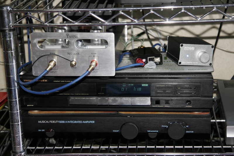

e ora l' allestimento precario
Messaggio  M-JJ il Gio 6 Ago 2009 - 17:18
ora debbo solo settare il trend come finale, il musical lo uso solo come commutatore d'ingresso...
