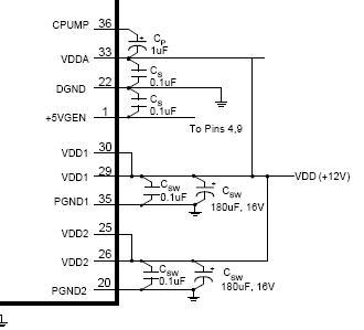

Dunque, non so se qualcuno si ricorda ma tempo fa, per colpa di un maledetto alimentatore da 12V impazzito Mad , ho messo fuori uso il mio mitico scatolotto comprato nel 2007, addirittura prima della nascita di questo forum.
E' successo che l'alimentatore ha inviato circa 18v, l'ampli si è immediatamente ammutolito. Qualche giorno fa ho conosciuto un tipo che sa dissaldare i chip, mi ha detto che lo sostituisce senza problemi, e oggi ordinerò un paio di TA2024 su ebay. Oggi ho fatto vedere il circuito a questo signore e guardando dove ci sono le due piazzole sopra la scritta LED
dice che potrebbe essere saltato (nel senso fisico) un componente, io credo di no ma secondo voi con la 18 in entrata potrebbe essersi bruciato qualcos'altro, oltre al chip?

Messaggio  meral964 il Mer Nov 09, 2011 2:57 pm
Potrebbe essere saltato il led che indica l'accensione, nei casi in cui mi è capitato anche se il chip era saltato
con il suo ali a 12V il led funzionava, però è tutto da vedere.
Se è in grado di sostituire il chip penso che sia in grado di verificare se il led è funzionante.
Altri componenti guasti non penso ci siano.
Ciao.

Messaggio  traspar il Mer Nov 09, 2011 9:00 pm
Il led funziona, il mio dubbio, non conoscendo le tensioni massime dei componenti, è se qualcuno di essi si sia bruciato.
Guardando il datasheet del TA2024 si nota che in ingresso l'alimentazione incontra in parallelo dei condensatori che quì sono da 16v Hoping

Messaggio  meral964 il Mer Nov 09, 2011 10:03 pm
Vai tranquillo per me non hanno subito conseguenze, se hanno qualche problema solitamente si gonfiano se non fanno di peggio.
2 Volt in più per qualche minuto(forse) penso non facciano niente.

Messaggio  traspar il Mer Nov 09, 2011 10:08 pm
@meral964 ha scritto:Vai tranquillo per me non hanno subito conseguenze, se hanno qualche problema solitamente si gonfiano se non fanno di peggio.
Ciao.
Purtroppo è durato piu di qualche minuto, non mi capacitavo del fatto che non suonasse in quanto era tutto in ordine. Comunque penso che sia come dici tu, e intanto ho acquistato il chippino http://www.ebay.it/itm/260847953651?ssPageName=STRK:MEWNX:IT&_trksid=p3984.m1439.l2649#ht_2220wt_698

Messaggio  Fabio il Gio Nov 10, 2011 4:18 pm
Quel componente mancante sembra essere in parallelo col LED.
Se lo schema è questo:
https://2img.net/h/i79.photobucket.com/albums/j144/audio1st/TA2024b.jpg
non c'è nulla in parallelo e probabilmente è il posto per montare un LED SMD al posto del classico o shuntarlo con un resistore.

Messaggio  traspar il Gio Nov 10, 2011 9:32 pm
@Fabio ha scritto:Quel componente mancante sembra essere in parallelo col LED.
Mi hai tolto ogni residuo di dubbio Ok Grazie fabio

Messaggio  traspar il Sab Gen 14, 2012 9:57 pm
SI, RIPARATO!!!
Giovedi' il mio collega mi dice "ho sostituito il chip, provalo perchè io non ho verificato se funziona" e io "ma sicuro che l'hai inserito bene, senza contatti accidentali o altro", e lui "si l'ho saldato bene, non l'ho provato perche con questo cosino mica ci potevo attaccare le casse dello stereo" Hehe Shocked
Ieri sera moggio moggio, recupero 2 altoparlanti di autoradio archiviati in garage (non si sa mai dai morsetti uscisse chissà che cosa), come sorgente il telefonino e... magia il t-amp suona, le prime note emesse dal nuovo chippino (na tazzulella e cafè di P.Daniele) escono fluide come il 2024 ci ha abituati.
Un elogio al mio collega, che anche se non capisce una mazza di hifi si è dimostrato un bravo tecnico con mani sopraffine Clap Clap
