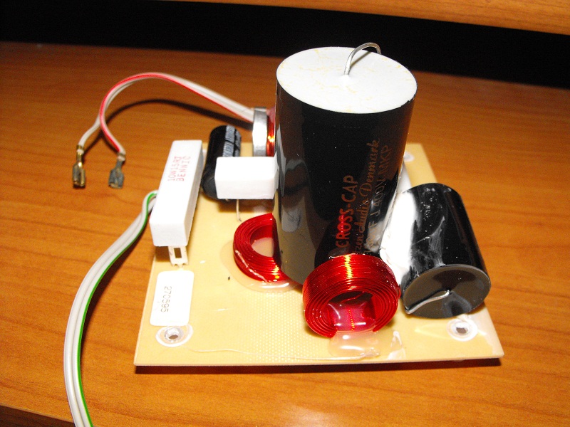

Con l'aiuto di Vicè che mi sta procurando i condensatori daro una bella rinfrescata al crossower , che monta attualmente degli elettrolitici bipolari.

Messaggio  ITACA il Mar 18 Ott 2011 - 16:31
Il cross prima e dopo la modifica dei condensatori.
