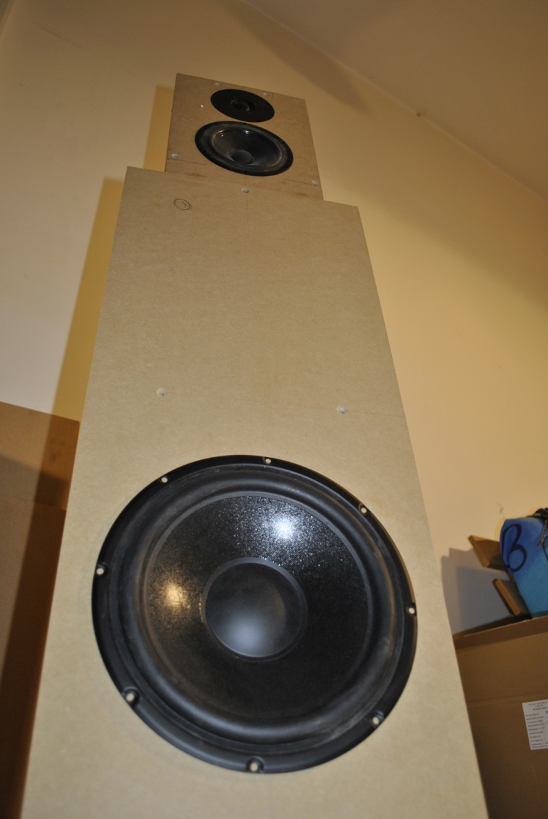

@wasky ha scritto: Smile Giornata di lavoro piena dalle 10:00 alle 22:00 Laughing
Buona visione Ragazzi
Goduria per i mie occhi
BRAVISSIMO......GRANDE WASKY Clap Clap Clap Clap Clap Clap Clap Clap Clap Clap Clap
Unica nota.Il rialzo che hai messo sotto il wofer potrebbe essere utilizzato uno identico da mettere dietro la sezione medio-alti,così da inclinarli verso il basso ed allineare la linea di trasmissione, in quanto così dembra che puntano verso l'alto. Hoping Hoping Hoping Hoping
se si parla di allineamento fisico del centro di emissione la posizione con il rialzo che inclina il frontale è ideale.
Il centro di emissione si misura partendo dalla parte posteriore della cuffia parapolvere(per i woofer tagliati bassi non è molto importante) il TW è meno profondo del mid quindi si ha un centro di emissione che punta in basso inclinando il diffusore verso l'alto si ha, in parte, la riduzione di questo gap,che in questo caso ha di negativo solamente il fatto di mettere leggeremente fuori asse le emissioni degli ap,situazione peraltro facilmente risolvibile.
Al di la di questo con il crossover si aggiusta tutto,si può decidere di scegliere una costruzione più semplice e un cross più compicato,oppure viceversa Smile
Rob bel lavoro complimenti

Messaggio  wasky il Dom 16 Ott 2011 - 11:22
Grazie BruttE PazzE Laughing
Ieri si pensava di ricavare due fermi anteriori e ricorrere ad una punta regolabile in puro stile Sasha W/P di wilson audio
Re: T-Project Mobile - Misure - Crossover
Messaggio  wasky il Dom 16 Ott 2011 - 12:09
@gigi6c ha scritto:Unica nota.Il rialzo che hai messo sotto il wofer potrebbe essere utilizzato uno identico da mettere dietro la sezione medio-alti,così da inclinarli verso il basso ed allineare la linea di trasmissione, in quanto così dembra che puntano verso l'alto. Hoping Hoping Hoping Hoping
Il rialzo sotto è un Jig per stabilire i gradi di inclinazione necessari poi viene sostituito da due punte e una sbarra di metallo
La sezione medio alta deve puntare in alto e verrà ovviamente orientata per poi essere fissata Wink
Si volevano fare due fresature sferiche sui due frontali e usare due Sfere di acciaio per la rotazione ma, non tutti hanno gli utensili necessari Smile e allora si pensava a due sostegni laterali imperniati sul baffle Wink
