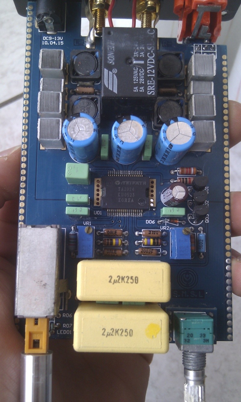

salve a tutti oggi faremo una comparazione tra smsl sa-s1 con chip ta2020 e smsl sa-36 con chip ta2024, la cosa fondamentale è che ho costatato che sono autentici originali.
collegati a diffusori entry level e devo dire che sono molto soddisfatto le MOHR KL20 (che tutti conosciamo) il ta2024 anche se ha meno potenza mi è piaciuto di più soprattutto in dettaglio e precisione.
e pure dalle schede non si direbbe.
l sa-36 fa decisamente schifo come scheda...a guardare le induttanze e i condensatori..ma questo mostriciattolo suona bene
ma la cosa piu orribile sono le saldature sul chip e su altri componenti, mentre l sa-s1 sembra davvero ben fatto tutto sembra al suo posto saldature ottime scheda ordinata e componenti direi discreti
ma una cosa in questa foto non mi torna come mai ci sono quei due condansatori da 470uf uno diverso dall altro?secondo me è stato cambiato...secondo voi?
ma questa scheda anche se ben fatta non mi piace il suono non è reale...
secondo voi con delle modifiche apportate quale potrebbe essere il vincitore?

Per esperienza diretta il 2020 ha bisogno di un bel pò di rodaggio.
Inizialmente ha un suono molto chiuso sia come timbrica che come ampiezza della scena. Dopo un centinaio di ore di funzionamento (anche qualcosa meno) tutto si apre e va più al posto giusto.
Se poi sostituisci i condensatori di ingresso con degli Jantzen blu (come ho fatto io) ottieni un suono più aperto del 2024 con i suoi condensatori originali.
Alla fine il mio smsl 2020 modificato, soprattutto se alimentato a 14v anzichè a 12v, ha un suono anche troppo loudness per i miei gusti.
Ciò non toglie che ogni tanto lo rimetta su per riascoltarlo con piacere.

quindi se devo modificare una tra i due mi consigli il ta2020...
come faccio ad aumentare a 14 volt?
io uso un normale alimentatore come quello per pc, però ho acquistato anche un alimentatore consigliato da maurarte questo
che non ho mai usato.

@rhew90 ha scritto:quindi se devo modificare una tra i due mi consigli il ta2020...
Direi che è l'alimentatore "Pincellone", da 12 v e 2a. Ce l'ho anche io e con il Trends non ho notato alcuna particolare differenza con uno stabilizzato da 13,8 v-5A. Anzi, forse suona pure un pò meglio.

dovrò inscatolare l ali allora..
cambiando i 2 condensatori non riesco piu a metterlo nel case

@rhew90 ha scritto:dovrò inscatolare l ali allora..
Io lo uso con collegamenti volanti, inserito in un scatoletta di cartone, alla quale ho fatto 2 buchi Hehe e con un pò di nastro adesivo sugli ingressi. Sinceramente, visto quello che costa, non credo che valga la pena spendere di più per un case decente, forarlo...ecc.
Interessante però l'idea di cambiare i condensatori. Non ci avevo pensato.

io cambierò anche quello da 3000uf, metterò 2 panasonic fc 2200uf in parallelo.
posso sostituire quelli verdi con degli ERO MKT1822?

Messaggio  rhew90 il Mer 28 Set 2011 - 15:54
posso mettere queste induttanze?
http://www.ebay.com/itm/10pcs-100uH-4A-coil-wire-wrap-toroid-inductor-choke-/120780114855?pt=LH_DefaultDomain_0&hash=item1c1f0e4ba7#ht_500wt_1413

@rhew90 ha scritto:posso mettere queste induttanze?
no il datasheet indica un'induttanza di 10uH e non so quanti ampere (mi sembra di ricordare 3).
Leggiti la sezione tweak e vedrai che troverai tutto quello che ti serve sapere.

Le modifiche sono riferite al 2020, ma, a quanto sembra, vanno bene anche per il 2024.
Confermate?
Smile Si confermo, vanno benissimo anche per il TA2024. Considera che se lo alimenti a batteria puoi fare a meno di mettere l'elettrolitico aggiuntivo in parallelo alla alimentazione.

@aschenaz ha scritto:Forse ho trovato: http://www.tforumhifi.com/t11712-smsl-sa-36-ta2020#182663
Confermate?
Ciao Mauro
Grazie 1000! Smile
Ordino i componenti...
