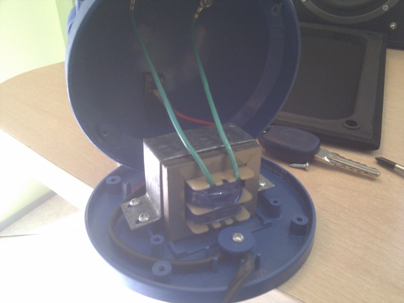

ciao a tutti oggi ho smontato una luce da tavolo e sotto ha un alimentatore 12v 20w
potrebbe essere buono per alimentare un 2024?

Smile Ciao, NO per due buoni motivi: il primo è che si tratta di un semplice trasformatore 220/12 V in corrente alternata e il TA2024 lo devi alimentare in CC (continua). Anche volendolo dotare di un raddrizzatore/filtro non avrebbe la potenza necessaria per alimentarlo a dovere (una 40ina di W penso siano il minimo!)

Invece il trasformatore va bene, devi acquistare un ponte a diodi e degli elettrolitici per il filtro.
Ovviamente sarai un po tirato, ma data la natura del segnale musicale, con una generosa sezione di filtro non dovresti avere problemi. Il consumo del TA2024 in assenza di segnale è di soli 55mA.

christian.celona ha scritto:Invece il trasformatore va bene, devi acquistare un ponte a diodi e degli elettrolitici per il filtro.
Non gli servirebbe anche un regolatore di tensione? Se entrano 12V AC nel ponte raddrizzatore quanti ne escono in continua?

E' al pelo perché il ponte a diodi farà si che ci siano sempre due diodi in serie prima dello stadio di filtro, corrispondenti ad una caduta di tensione tra i 600 e i 700mV, mentre un terzo diodo lo di trova nell'amplificatore come protezione dalle alimentazioni inverse, per una complessiva caduta di tensione intorno ai due volt.
Sul livellamento della pulsata a 100Hz si avrà un ulteriore abbassamento rispetto ai picchi, ma non rispetto al valore di targa del trasformatore che è di tipo RMS.
