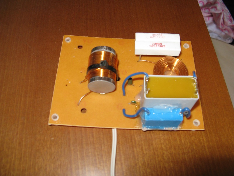

Finalmente con un po' di decisione ho tolto anche il woofer. In effetti c'era un filo di colla.
1) Quando le richiuderò in modo definitivo, dovrò rimetterla? Il woofer da 10" tenuto solo da 4 autofilettanti ⌀ 5 fa un po' impressione. Immagino che la flangia debba essere il più possibile solidale con il legno.
2) Pensavo di mettere dell'antirombo internamente e di incollare altro legno posteriormente e all'esterno. faccio bene? Legno originale truciolare 20 mm.
3) Crossover: cambio i condensatori, elettrolitici da 4 e 12 μF? Qui avevano scialato, c'è un piccolo C a film plastico in parallelo. La L su ferro non la cambierei, troppo sbattimento.
Vale la pena? Migliorano? Altri interventi suggeriti?
Alcune foto assortite.

Ci ha messo un pò, ma alla fine il Centro di Calcolo mi ha dato la risposta che attendevo:
l'analisi agli elementi finiti dimostra che si deve rendere solidale la faccia anteriore e posteriore delle casse. Il baffle è un groviera, i buchi degli AP e del bass reflex, lo rendono debole e il truciolare trucido dà il colpo di grazia.
Quindi ho messo un travetto spessore 20 leggermente abbondante in lunghezza, in modo da tenere precaricate i due pannelli. Incollati con Mastro d'Ascia Saratoga, 12 euro ma già la avevo usata ed apprezzata.
Ho cambiato anche i condensatori elettrolitici con MKP. Dopo una ventina d'anni la capacità dei 14 uF era di circa 15.8 uF per entrambe le casse e anche i 4 uF erano sui 4.4.
I MKP sono invece scarsi circa del 3-5%.
Ho lasciato i ridicoli cavetti originali, in omaggio alla dea Ragione.
All'ascolto musicale sembrano in effetti migliorate, ma mi riservo di fare qualche sweep nei prossimi giorni perché so che l'autosuggestione è una brutta bestia.

Confermo un netto miglioramento. Prima circa a 150 Hz sembrava l'apocalisse, c'era una risonanza che sembrava sul punto di farne pellet. Invece adesso è tutto molto più controllato.

Messaggio  giuseppe sabatino il Mer 16 Mag 2012 - 14:13
@FregaturaSicura ha scritto:Confermo un netto miglioramento. Prima circa a 150 Hz sembrava l'apocalisse, c'era una risonanza che sembrava sul punto di farne pellet. Invece adesso è tutto molto più controllato.
Io fossi in te innanzitutto cambierei le induttanze di pari valore, poi quel piccolo condensatore sicuramente sarà un bypass sul tweeter che cambierei con un silver mica, poi per le capacità potevi fare un parallelo per raggiungere la capacità che ti serviva, cambiare le capacità cambia anche il taglio, poi molto importante e cambiare le resistenze con delle MOX che anche quelle fanno il loro lavoro Wink

Io ho le tlx6 sono uguali alle tue, solo che il woofer è da 20. Le ho migliorate molto sostituendo la vaschetta dei molex con degli spinotti passanti placcati oro appositi per diffusori
Come fare? togli la vaschetta, copri il buco dall'interno con una tavoletta di legno da incollare ed avvitare, poi fai due fori su questa e metti i due spinotti placcati oro. Volendo è anche una modifica reversibile.
Poi ho sostituito i cavi interni, saldandoli direttamente sugli ap
I woofer vanno fissati meglio, ho usato delle brugole
Aggiungerei piedini di appoggio metallici (all'ikea ho trovato ispirazione)

Mi sa che ti stai suggestionando, non migliora certo con spinotti e saldatura o sostituzione cavi, dato che a monte il crossover non e un gran che quindi dubito fortemente

Ciao a tutti io farei peggio!! proverei a misurare le risposte per giocare con un simulatore e rifarei tutto il cross che mi pare minimale , ma ci vuole qualche strumentino , io ho arta , ma sono a napoli , non so voi ... Laughing

Messaggio  andrea.m il Dom 3 Mar 2013 - 0:59
@giuseppe sabatino ha scritto:Mi sa che ti stai suggestionando, non migliora certo con spinotti e saldatura o sostituzione cavi, dato che a monte il crossover non e un gran che quindi dubito fortemente
con la modifica profonda del crossover si possono fare grossi passi in avanti, io ho preferito una sostituzione dei componenti con altri migliori e una saldatura "all'americana",
forse modificare anche parzialmente la rete di crossover sarebbe il passo definitivo, ma ci vogliono attrezzature e competenze che io non ho
