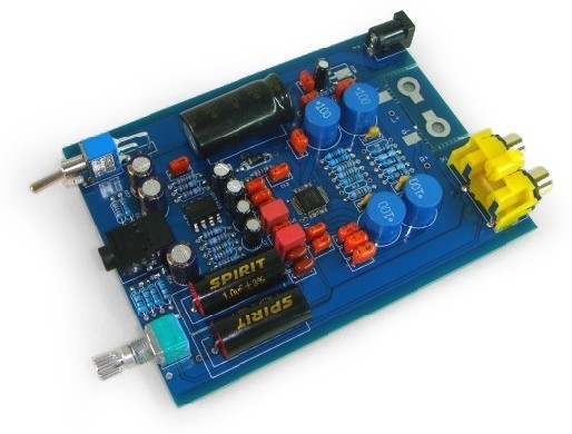

Girovagando in rete mi sono trovato davanti il circuito integratoYDA148, qualcuno lo conosce?
Il chip è prodotto da yamaha (e questo mi sembra positivo).
Alcuni dati estrapolati dal datasheet:
15 watt di potenza max su 8 ohm (30w su 4 ohm).
thd 0,01% a 0,1 w e 10% a 15w (dire inutili visti i valore di potenza a cui sono stati misurati)
Alimentazione tra gli 8 ed i 16 v DC
rapporto segnale rumore 105 db
Potrebbe essere interessante la funzione non-clip (che dovrebbe "autoregolare" il livello di potenza massimo evitando saturazioni).
P.S:
Si trova facilmente una schedina a poco meno di 10 dollari.
il datasheet si trova qui: download.yamaha.com/file/46252

E' probabilmente il fratello maggiore dell'yda montato sugli Scythe sda1000 1100 2000 e compagnia...Potresti indicare il link della schedina? Smile
christian.celona ha scritto:Lo trovi finito su eBay:
http://cgi.ebay.it/Ahao-T30A-Digital-Power-Amplifier-Yamaha-YDA147-/270819600702
Interessante...Se ha più birra dello Scythe ma timbrica simile potrebbe essere acquistabile....

ma lo scythe non monta un YDA138? quindi non è proprio nuovo, bisogna vedere se cambiando la sigla cambia pure la sostanza.

Il YDA147 per fornire 15W con 8Ohm va alimentato 15V. Con 12V (come indicato in fotografia) siamo agli stessi livelli di potenza erogata del TA2024... ma anche con la stessa qualità?

questo è l'interno, ci piace? ;-)

Non sembra male e, checchenedicano molti "ascoltoni", se ha la timbrica dello Scythe , viene alimentato decentemente e collegato a casse non dure come la pietra, sarà un bel sentire...

La scheda la trovi qui: http://www.dealextreme.com/p/y148-audio-amplifier-module-93121

Ragazzi sto ascoltando da qualche giorno la schedina di dealextreme con lo YDA 148 da €8 inscatolata da Vincenzo con alimentazione lineare composta da un trasfomatore da 3A 3 cap da 4700uf bypassati da cap mkp, e unica modifica sulla scheda sostituzione del cap con un nichicon.
beh... si sente benissimo con un bel basso teso e dettagli a go go ai livelli del trends, se si accettano sfumature a favore e contro rispetto a quest'ultimo; il livello è ottimo tanto da farmela preferire alla 2050 mod by Vicè alimentata a Batteria.
se la gioca ad armi pari con il 2024 e ha in più ripeto a questo un basso davvero gradevole che il trends a batteria non ha.
beneficia anch'esso del kingrex preamp sulla dinamica dei bassi e toglie qualche spigolatura sulle voci.
ha una sensibilità d'ingresso abbastanza alta e mettendo il suo potenziometro (che è quello che è...povero)al massimo, basta ore 8 del kingrex per riempire la stanza di musica.
se avete delle casse sensibili come le mie Audio nirvana super 8 da 97db fullrange , fatela una prova con una bella alimentazione lineare , nonostante la componentistica smd , non vi deluderà!!!
YDA 148 è un chip successivo rispetto a quelli montati sullo scythe, lo scythe l'ho ascoltato brevemente ad un raduno e non mi aveva impressionato e clippava abbastanza presto, prima del trends.
questo invece, sarà l'alimentazione by Vicé, ma nella mia stanza da 16mq ne ha di birra... merita sicuramente il podio tra gli ampli "pesi piuma" che si ascoltano in questo forum Kiss

Non so se si può modificare la scheda di dealextreme.com per farne una versione mono, bisognerebbe studiarsi bene il datasheet e la pcb. Oltre a dare un'occhiata a come cambiano i grafici della distorsione in mono.
La scheda da 8€ ha tutti componenti SMD, quella dell'amplificatore Ahao ( questa foto ) sembra più agevole da modificare.
Però tieni conto che io non sono in grado di dirti se una sia meglio dell'altra Smile
