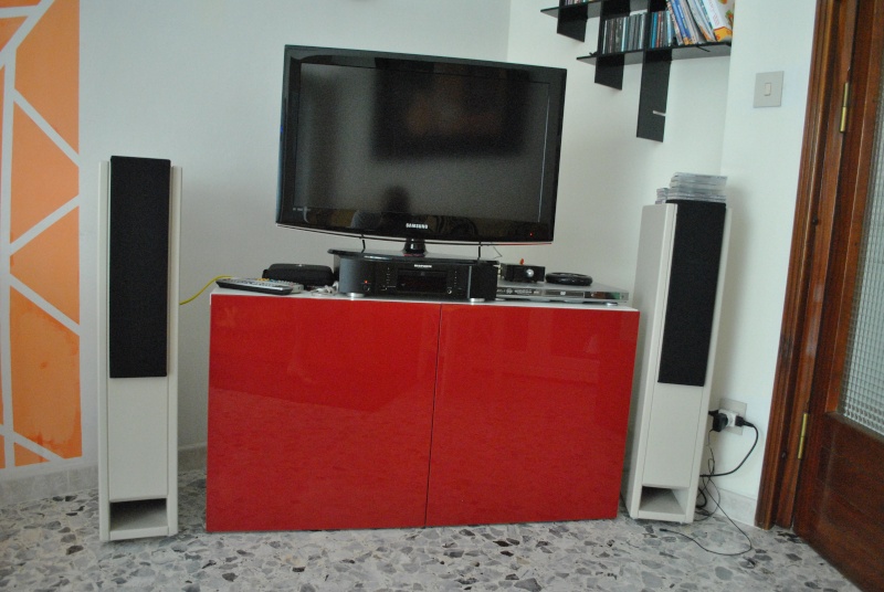

Alla fine la scimmia da upgrade ha avuto il sopravvento è mi sono deciso nel voler cambiare i miei attuali diffusori, i primi presi da quando ho (ri)scoperto il mondo dell'hi-fi , comprati nel giro di un giorno dalla Baia , affascinato dall'idea esotica dell full-range.
Ma ora ho voglia di cambiare e sperimentare altre vie , da 2 o 3 vanno bene Very Happy.
Visto il budget di 400/500 euro e i miei gusti musicali non avrei dubbi nel prendere delle Klipsch RF52 ma......
Questa è la mia situazione logistica dell'impianto, le torri lavorerebbero a pochi cm dal muro con in mezzo un parallelepipedo di legno 120x60x40 e con il diffusore dx incastrato tra mobile e muro.......... Sad Sad
Adesso con i miei monovia vado bene , vuoi perchè non ascolto mai a volumi elevati, vuoi perchè la riproduzione della gamma bassa non è troppo presente, per cui salvo alcuni passaggi particolari su pezzi har'n'heavy difficilmente ho fenomeni distorsivi.
Passando a diffusori a più vie e nel caso delle Klipsch con massiccia riproduzione dei bassi ho paura che farei solo danni.
E anche scegliendo modelli a torre con bass-reflex frontale non credo che le cose andrebbero poi tanto meglio visto la vicinanza con le pareti.
Le uniche alternative che vedo al momento sono , o passare a dei bookshelf , così da farli lavorare al di sopra del mobile e quindi avendo più aria intorno dovrei diminuire i problemi di cui sopra oppure prendere delle torri snelle da spostare in avanti
al momento del bisogno.
Nel primo caso avrei pensato o a delle Klipsch RB61, o dalle Monitor Audio Bx2.
Nel secondo caso alle nuovissimi I.L 542 , evoluzione delle 504 che oltre ad essere bellissime nella loro laccatura nera , le ho sentite e mi sono piaciute, di sicuro molto di più delle vecchie 504 che invece non mi avevano convinto.
Insomma la voglia di spendere dei soldini c'è , ma anche la paura di spenderli male vista la situazione nella quale farei lavorare i nuovi diffusori.
Resto in attesa per suggerimenti Mmm

@homesick ha scritto:a pochi cm dal muro con in mezzo un parallelepipedo di legno 120x60x40 e con il diffusore dx incastrato tra mobile e muro.......... Sad Sad
Con tale sistemazione qualsiasi diffusore suonerà male, inutile spenderci troppi soldi.

Messaggio  homesick il Mar Set 06, 2011 6:23 am
Che la sistemazione attuale ma che spero in futuro di cambiare non sia ottimale lo immaginavo, semplicemente chiedo se l'idea
dei diffusori su stand è preferibile a quella dei diffusori a torre , tutto li Sad

Messaggio  Silver Black il Mar Set 06, 2011 11:35 am
@homesick ha scritto:Che la sistemazione attuale ma che spero in futuro di cambiare non sia ottimale lo immaginavo, semplicemente chiedo se l'idea
Credo che per quella sistemazione vadano meglio a stand, per non avere bassi troppo presenti.
Non volevo uccidere il tuo entusiasmo con la mia risposta, volevo solo farti notare che spendere troppo per metterli in quel modo ti darebbe poca soddisfazione e ti deluderebbe parecchio, quindi o trovi dei diffusori provvisori economici e poi quando cambi postazione li rivendi e compri diffusori più seri e costosi, oppure pensi subito alla nuova postazione e guardi al futuro! Wink

Messaggio  wasky il Mar Set 06, 2011 12:15 pm
Cosa centrano i "Troppi" Bassi con le prime riflessioni e le risonanze ? Cosa cambia tra un 2 Vie su Stand stile Floorstanding e un Floorstanding ?
Homesick potresti spostare il mobile rosso di un metro verso la sua Sinistra ?
Vai di sospensione Pneumatica Bookshelf magari in kit e su stand Atacama, ti riporto quanto detto anche ad Isalv nel suo topic
Sospensione pneumatica Bookshelf su Piedistallo quello è il tuo diffusore IMHO
http://www.ciare.com/pdf/Progetti/MyPersonalSpeaker/h04.pdf
http://www.ciare.com/pdf/Progetti/MyPersonalSpeaker/h03.6.pdf
http://www.ciare.com/pdf/Progetti/MyPersonalSpeaker/h04.4.pdf

Messaggio  Silver Black il Mar Set 06, 2011 12:31 pm
E' noto - dato dalla mia esperienza se non altro - che incassare un diffusore a torre tra il muro e una parete o anche solo addossarlo alla parete di fondo, produca rimbombi, risonanze e bassi bum bum poco articolari. Ho approssimato con "bassi troppo presenti" o "invadenti", perchè di solito è così che, impropriamente, la gente indica il fenomeno "Si sentono solo i bassi".
Ok Smile
succede di sentire troppi bassi se il woofer è più vicino al pavimento ad esempio se rialzato il fenomeno è ovviamente minore cmq a priori è errato come hai detto te tenerle a ridosso dei mobili
Se il diffusore a torre ha il woofer alla stessa altezza del bookshelf su stand non cambia nulla tra i due Smile

Messaggio  Zruz il Mar Set 06, 2011 1:58 pm
Metti perlomeno un tappeto pesante, il tuo pavimento é il massimo del riflesso.

Messaggio  alessi89 il Mar Set 06, 2011 2:07 pm
@Zruz ha scritto:Metti perlomeno un tappeto pesante, il tuo pavimento é il massimo del riflesso.
sempre che il woofer è ad altezza pavimento... riporto qui di seguito uno spezzone tratto dal Libro BASS REFLEX di VIAPPIANI:
"Giova ricordare che che ad ogni dimezzamento dell' angolo solido di radiazione, corrisponde teoricamente un raddoppio dell' efficenza del trasduttore......[...].....pertanto è possibile eventualmente calcolare anche il valore teorico dell' efficenza in condizioni differenti da quelle standard su 2pigreco steradianti"
