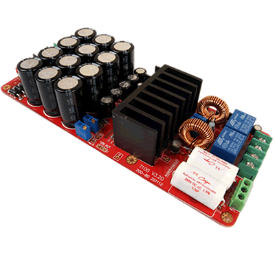

Ovviamente in filosofia T Economy Smile vi ho trovato il Winter Job Glasses
Ottimo anche per gli amanti del classe Trend 10.1 nonostante potrebbe sembrare poco sensibile, ovvio se suonasse bene un kit Audiophonics come questo potrebbe essere la morte sua
http://www.audiophonics.fr/audiophonics-ta2022-v31-module-amplificateur-tripath-2x90watts-p-4604.html
Ottimo Match potrebbe essere il Classe D con cui Aristide ha vinto il concorso Fedeltà del Suono e che presenta un suono molto caldo e corposo.
