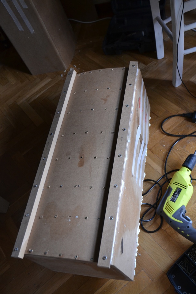

Ciao a tutti,
sto costruendo un diffusore per un paio di altoparlanti Audio Nirvana Super 8''. Li trovate qui http://www.commonsenseaudio.com/nirvana.html
Il progetto che sto costruendo è simile al progetto 1.3 di David Dicks (il costruttore degli altoparlanti). Ho cambiato leggermente le dimensioni, perchè le volevo un po' più snelle..
A progetto iniziato (v. prima foto), ho visto su questo forum un progetto di casse con pareti laterali curve.....
in breve: non ci ho dormito la notte... ... "ANCHE IO VOGLIO LE PARETI CURVE!!!"
E visto che la cassa era già mezza costruita, mi sono arrangiato, costruendo una via di mezzo fra una cassa e una barca...
(...continua... per adesso posto questo, per vedere se ho messo bene l'immagine... )

Insomma, da bravo Noé, mi sono messo a costruire delle specie di "dime", che ho poi incollato sui laterali delle casse, come si può vedere qua sotto:
Ho aggiunto quindi una spina dorsale verticale, per irrobustire il tutto, e poi ho riempito le cavità con schiuma poliuretanica.
Dal punto di vista acustico non so se usando la schiuma ho fatto una gran cazzata o una genialata.. ma è l'unica cosa che mi è venuta in mente.. ho pensato "la schiuma si usa anche per insonorizzare...", ma magari fa da cassa di risonanza laterale.. BOH!!! Vabbè, ormai è fatta: Aspetto commenti/previsioni da parte degli esperti!!!
Il seguente passo è stato chiudere le casse con una tavola MDF da 4mm di spessore, debitamente avvitate sulle dime con un "irrisorio" numero di una cinquantina di viti per lato.. (lo so ho esagerato, forse, ma erano un paio d'anni che per cause varie non riuscivo a toccare un trapano, e mi sono scatenato!!).
Tra parentesi, tutte le viti che ho usato le ho poi tolte e i fori riempiti di colla/stucco.
Dopo aver chiuso lateralmente e stuccato, ho proceduto all'impiallacciatura, altra piccola-grande impresa...
e questo è il risultato ad oggi:
Le prossime azioni saranno: "turaporare" le casse e poi passare una mano di cera.
E poi spero di riuscire a montare i benedetti Audio Nirvana!
E grazie a voi per avermi dato uno spazio per poter condividere tutto ciò!!

Sulla schiuma non saprei che dire, mi sa che sei un pionere, dovrai dircelo tu come va Smile
Le pareti su cui hai applicato le dime di che spessore e materiale sono?

Messaggio  wasky il Mer 3 Ago 2011 - 1:02
Di solito la schiuma poliuretanica non è usata per processi acustici ma, per coinbentazione
Cosi non dovrebbe cmq creare problemi

@Switters ha scritto:Ma che bel lavoro... complimenti !
Tutte le pareti sono in MDF da 19mm, tranne quelle curve, in MDF da 4mm

Grazie per le dritte: a me però il bostik si impasta sempre, cioè non riesco a tirare un velo sottile e uniforme e mi si formano delle "palline" o dei filamenti di colla rappresa che, facendo spessore, impediscono il contatto tra i due pezzi (figuriamoci cosa può succedere con i piallacci!); ho letto da qualche parte che il trucco sarebbe mettere un dito di solvente alla nitro nella latta del bostik il giorno prima, poi mescolare prima di usare, così diventa più liquido e più "spalmabile", ma non l'ho ancora mai provato: tu che ne dici?
C
L
se il bostik forma palline o non si stende bene sono per vari motivi ....
1-la superficie non è pulita .
2-il bostik è vecchio di magazzino e quindi non è utilizzabile
3-usa la stecca dentata e tira bene la colla ne devi lasciare poca sulla superficie.....
Non voglio vantarmi ci vuole esperienza per stendere il bostik ..io ero bravo ma quando guardavo un vecchio amico falegname rimanevo estasiato dalla velocità e pulizia Dribbling Dribbling Dribbling
Perché sconsigli il vinavil?
Perchè potrebbe (non dico sicuramente perchè non l'ho provato) raggrinzare il foglio di legno, che essendo molto sottile, si comporterebbe come un foglio di carta. Il vinavil è "acquoso" e questo gonfia le fibre in maniera non uniforme. La colla gialla forma una patina piú solida che mantiene il foglio di legno piatto e non ti dà problemi con le bolle d'aria e raggrinzamenti vari. Inoltre è istantanea, mentre con il vinavil dovresti avere una pressa e lasciarlo asciugare per qualche ora..
Farò delle prove Smile
In ebanisteria si usa la colla di ossa o colla di pesce, ma questo principalmente per esigenze di restauro, con acqua calda e tanta pazienza si possono staccare e sostituire le eventuali parti rovinate.
Questione "ondulatura": sbaglio o è consigliato inumidire il piallaccio da entrambi i lati, e lasciarlo asciugare, prima di incollarlo? Chiedo conferma ai più esperti Smile
Qualcuno ha provato colle viniliche a presa rapida?
