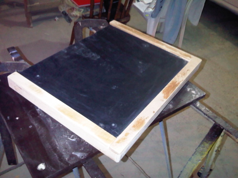

Salve a tutti, dato che da poco ho ripreso ad ascoltare i vinili, ho pensato di realizzare a una base su cui collocare il giradischi che facesse bene il suo compito di isolare il piatto e che nello stesso tempo non fosse un pugno neglio occhi dal punto di vista estetico. Laughing
Così, mettendo insieme residui di lavorazione del legno, e un pò di sano olio di gomito per i tagli (tutti fatti a mano) questo è stato il risultato, spero vi piaccia Please
Per la base ho usato una tavola di pino, perchè più sordo dell'abete ma ugualmente leggera (e più economica Laughing). Infatti la base non deve essere troppo pesante ma piuttosto "sorda".
Come materiale smorzante ho usato il più economico (ma a mio avviso funzionalissimo) che ho trovato: un foglio di gomma che vendono al brico in rotoli, dimensioni 1m x 35cm x 4mm di spessore, pagato solo 5€. Da qui il nome banalissimo della base
Hehe Hehe Hehe Hehe
Ho incollato quindi il foglio di gomma opportunamente tagliato su entrambe le facce della tavola "pinesca" Hehe
Le tre punte cioè le tre viti (con dado cieco, in pura T-philosophy Laughing) le ho avvitate direttamente sulla tavola, sulla faccia che consideriamo superiore, poi una volta avvitate ho rivestito tale faccia con il primo foglio di gomma. In questo modo le viti sbucano sulla faccia inferiore della tavola, che va anch'essa rivestita con la gomma (la quale va chiaramente forata in corrispondenza delle 3 viti), in modo che le viti "sbuchino" attraverso la gomma. Per non far poggiare direttamente le viti sul tavolino (tnt flexy và, mica uno qualsiasi Laughing) ho messo dei dadi ciechi sulle punte, non tanto per il tavolino di puro MDF Cool ma per poter regolare la base in 3 punti visto che si tratta di un giradischi e deve stare in bolla perfettamente.
Per rendere ancor più solido il tutto ho fissato le viti da sotto con dadi a farfalla, frapponendo tra il dado e la gomma una rondella in modo da non rovinare la gomma stessa.Ora piedini e base sono un tutt'uno, e ciò è fondamentale per la buona riuscita del progetto.
Per dare un piccolo tocco estetico ho bordato l'intera base incollando dei listelli di pioppo larghi 30mm e spessi 8mm, tagliati su misura. Per i listelli della parte frontale, al solito ne ho messo uno frontale centrale più grande e quelli laterali (fianchetti) posti sempre dietro al frontale (come si vede in foto). Dopo l'incollaggio (un paio d'ore) stuccatina overnight.
Verniciato poi il tutto con impregnante a cera color palissandro. Ho trovato la soluzione ideale dare 4 mani (ma anche 3 vanno benissimo) intervallate da 12 ore e di volta in volta da una passata con carta vetrata grana finissima da 1000 prima di riverniciare.
Poi, tanto per fare il figo Laughing ho smussato gli spigoli con levigatrice manuale, arrivando ad un discreto risultato.
Le varie mani sono necessarie per coprire le parti stuccate Wink In foto vedete il risultato dopo solo una mano di impregnante.......... Sick
Qui vedete il bordo dopo 3 passate, e nel frattempo mi sono preso la libertà di aggiungere una composizione lignea Razz sulla faccia superiore, avendo listelli in eccesso. Li ho tagliati con la sega manuale angolare, quella per fare le cornici và Laughing e non vi dico per farli perfetti Crazy Crazy Crazy ma alla fine la precisione è discretamente accettabile.
Questi inserti superiori agli angoli hanno la funzione di fare da basamento ai piedi del giradischi, ma volendo se ne possono aggiungere a piacere ad esempio sotto al motore.
Per mio gusto non ho verniciato gli inserti, ma trattati solo con olio paglierino che scurisce il legno conferendo una tonalità più calda. Nella foto seguente vedete i 2 inserti lineari frontale e posteriore che ancora non sono stati trattati con l'olio, e si aprrezza la differente tonalità rispetto agli inserti angolari già "oliati".
E qui anche gli inserti lineari sono stati oliati.Quindi ho rifinito l'intera base con olio paglierino (per evitare gelosie inutili tra il sopra e i laterali Laughing) non prima di aver dato un'ultima passata con vetrata da 1000 stavolta a mano e in maniera leggerissima.
E questo è il risultato finale
Esteticamente non è il top, ma sonicamente i benefici si sentono, la gamma bassa è molto più definita e priva di sbavature, e in particolare il suono è più asciutto in gamma bassissima e meno stridulo e più morbido in gamma alta e altissima.
Spero di non avervi annoiato più di tanto, ma anzi di essere di ispirazione a qualcuno Laughing Laughing Laughing Laughing

BRAVO Molto bella Clap Clap Clap

Grazie sonic Ok

Molto interessante il tuo lavoro.
Io avrei usato la vernice nera a spruzzo (bomboletta).. ma è questione di gusti.
Adesso devi comrparti un giradischi serio
Hehe Hehe Hehe Hehe

ho troppi pochi dischi per pensare ad un upgrade del giradischi, comunque non va malissimo l'onesto pioneer!
Grazie del commento Nd! Laughing Laughing Laughing Laughing

gran bel lavoro Clap Clap
anche io avevo fatto una base "pesante" per il mio giradischi,ma moooolto più grezza,come da mio gusto.praticamente due piastrelloni in grezzo intervallati da 3 asticelle di legno vuoto.
cosi lo spazio vuoto diventa un "porta prephono/oggettistica" utile al giradischi Laughing
di nuovo complimenti per la lavorazione Smile Oki

bravissimo !!! ...ora già che ci sei modificala per fare una base antisismica con la sabbia come da progetto TNT Wink

grazie ragazzi, contento che vi piaccia Smile
P.S. ho realizzato questa non a caso, proprio per evitare sbattimenti con la sabbia! mi va benone per adesso ! Laughing Laughing Laughing
