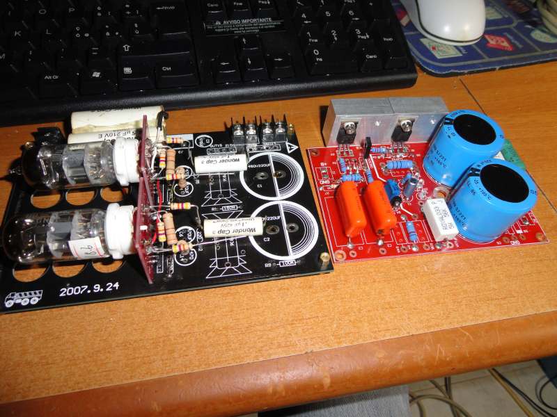

Messaggio Da piero7 Sab 13 Ago 2011 - 0:47
Causa leggera indisposizione gozzovigliamenti recenti, serata di lavoro: montato lo shunt di salas e collaudato
Stadio di uscita a valvole per DAC Dsc00820
Il trafo cinese è, tanto per cambiare, mezzo tarocco Don't know Tra il secondario HT ed i due secondari di 6V c'è una perdita, mi tocca usare un'altro trafo per i filamenti
Montato pure i componenti sulla scheda cinese datami da maurizio
Stadio di uscita a valvole per DAC Dsc00821
Stadio di uscita a valvole per DAC Dsc00822
Stadio di uscita a valvole per DAC Dsc00823
Manca alimentazione filamenti e proviamo il CF di bronskie come stadio di uscita per il dac

Messaggio Da piero7 Dom 14 Ago 2011 - 1:14
la scheda è una di quelle cinesi, ripulita di tutto e c'ho montato il catode follower di bronskie

Messaggio Da piero7 Dom 14 Ago 2011 - 12:10
MaurArte ha scritto:Piero non ti capisco. Ma non facevi prima a prendere una millefori fare i due buchi per gli zoccoli delle valvole e montare i componenti in aria???
maurì, il contenitore è slim e con le valvole in verticale non si chiuderebbe... Ecco il perché di quella scheda
Certo, sarebbe bastata una squadretta a L, ma visto che i lattonieri qui so peggio dei chirurgi Don't know
