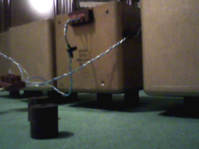

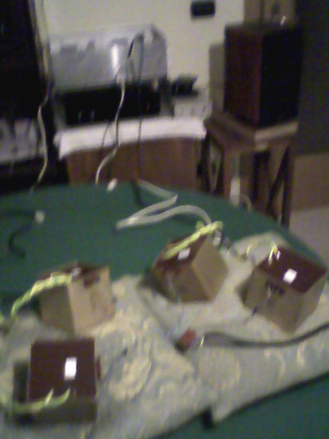

Messaggio  madqwerty il Mar 1 Dic 2009 - 11:55
..e così, in mezzo a un mare di utenti che guardano avanti al nuovo progetto di turno,
io mi fermo e guardo indietro, al passato progetto mai terminato e ottimizzato al 100%
(con questa tecnica si smanetta ugualmente, ed è più economico Hehe )
segue dal primo post di pagina 8
Avevo usato dei connettori RCA veramente ma veramente da poveri, e cablaggio adeguato alla qualità degli RCA Very Happy
Avere degli RCA decenti ha dato il "la" ad una discreta riorganizzazione delle connessioni,
da così (non fate caso ai mini-grab, erano temporanei e messi lì per altri motivi)
a così
la modifica (migliori RCA a parte) per il momento è prettamente estetica, non ho notato miglioramenti o peggioramenti di sorta..non ho ri-provato a mettere a terra la stella di massa, col precedente cablaggio avevo ronzio e tenevo scollegato..
e poi, un problema che sembra abbia solo io Very Happy oppure ingenuamente ho troppe pretese in merito..
i porfidi/sanpietrini Siemens mi ronzano! Mad classico ronzio da trasformatore, ma questi sono 4, vicini, e il case è piccolo..
risultato, nell'ascolto a bassissimo volume questo ronzio da un briciolo di fastidio..
avevo fatto diverse prove per capire in quali condizioni ronzavano più o meno, e infatti l'ho capito (lasciamo perdere Crying or Very sad )
ero intervenuto (senza foto) mettendoci sotto del materiale da imballo disposto in un certo modo,
il problema si era praticamente risolto, ma la soluzione non era affidabile nel medio/lungo periodo,
i trafi ciccioni nel tempo hanno appiattito l'imballo e il problema è tornato tale e quale..
ci sono andato giù più pesante Cool (questa soluzione non è quella ottimale, in base alle mie precedenti prove, ma almeno è certamente più robusta ed affidabile)
tappetino di gomma, con sopra uno strato di imballaggio spesso il doppio del precedente, e che si estende su tutta la base ed oltre (la soluzione precedente e più efficiente era un cerchietto piccolo di imballo sotto l'esatto baricetro, e trafo trattenuto da due sole viti sulla diagonale, e anche non troppo strette..)
i fori sotto sono larghi abbastanza da non far toccare le viti col case,
le guarnizioni arancioni sono rubate alla scorta per i pintoni di casa Very Happy
devo ancora fare il "tuning" alle viti (stringendo o lascando il ronzio varia, devo anche aspettare che l'imballo si appiattisca un poco, stabilizzandosi..) ma cmq la situazione è già leggermente migliorata rispetto all'avvitarli direttamente al case..
spero di poter arrivare ai risultati ottenuti con la 1a soluzione, quella "efficiente ma non affidabile".
manca ancora di bucherellare il pannello di sopra (questo case non era nato per questo scopo, ed è completamente chiuso senza prese d'aria "naturali") e poi finalmente potrò chiuderlo definitivamente Rolling Eyes (cosa mai avvenuta sinora, lasciavo il coperchio appoggiato sopra e un poco scostato per far circolare l'aria..) Cool
Re: Commenti e domande sul Gainclone Magic
Messaggio  piero7 il Mar 1 Dic 2009 - 12:51
metti il centro stella collegato alla terra del tuo impianto elettrico SEMPRE!!
Se i trasformatori ronzano di loro, puoi solo cercare di mitigare il ronzio, ma moooolto difficilmente riuscirai ad eliminarlo completamente con gommini ed ammortizzatori.
Monta una protezione contro la cc. Smile
Messaggio  madqwerty il Mer 2 Dic 2009 - 16:01
@piero7 ha scritto:metti il centro stella collegato alla terra del tuo impianto elettrico SEMPRE!!
scusa eh Very Happy non eri tu che in questi casi montavi un interruttore, da aprire/chiudere a seconda dell'esigenza? (che suppongo essere "non avere ronzii")
volevo farlo anch'io, ma non avevo un interruttore "ciccione" a disposizione, e così ho rinviato (per l'ennesima volta)
mi consolo parzialmente col fatto che la massa dell'impianto va a terra sul pre..
già Crying or Very sad quest'ampli ha TANTE ore di tentativi e prove alle spalle, tante, e in tutti i suoi (pochi) aspetti critici, che sono riuscito a migliorare poco/niente.. Crying or Very sad
la cosa strana è che 'sti porfidi (io li chiamo così Very Happy) li hanno comprati in diversi qui dentro, e mi lamento solo io Embarassed
ora, o i miei 4 sono un po' sfigati, oppure ho troppe pretese?
Smile e dire che ce l'ho già belle che pronta, solo da montare.. (ANCORA GRAZIE, FLORIN ! )

Messaggio  madqwerty il Gio 3 Dic 2009 - 2:10
@Fabio ha scritto:Ma ancora mico ho capito se te ronzano "meccanicamente" o "elettricamente"
questa domanda ricorda quella se è nato prima l'uovo o la gallina Laughing
credo ronzino meccanicamente..
(elettricamente che vor dì, che sporcano l'alimentazione, o che si rompono i maroni a vicenda, o...)
cmq avevo trovato una soluzione pressochè definitiva al problema,
solo che era non delle più pratiche Crying or Very sad
Very Happy
altra ipotesi dalle ottime performans "sperimentali"
3 di quei gommini, messi vicini vicini (assai più che nella foto) col porfido appoggiato sopra, sul suo baricentro esatto..30 secondi a trafo per metterlo in equlibrio Wink
questi robi devono poter vibrare in santa pace, e un supporto elastico sotto il loro baricentro sarebbe l'ideale..
in foto il triangolo si allarga, il trafo è meno libero di vibrare, lo si nota "a dita",
e infattamente le vibrazioni aumentano leggermente rispetto a prima, i secondi di setup scendono a 5 per trafo Cool
cmq sotto non ci sono i buchi giusti, e direi che non è il caso di farli, quindi niba a entrambe.. Crying or Very sad
cosa avevo fatto alla fine era stato un piccolo dischetto di materiale identico a quello definitvo, ma spesso la metà, col trafo avvitato solo da 2 viti in diagonale, un poco lasche..fungeva piuttosto bene, peccato che col tempo (poco) sti bastardi mi hanno schiacciato l'imbottitura inclinandosi "ad membrum" e son tornati in contatto col case, e vai vibrazioni a futtere Mad smontato tutto rifatto da capo Crying or Very sad
la soluzione attualmente definitiva è meno performante della precedente, ma dovrebbe essere più duratura.. vedrem..sto "stressando" l'imbottitura per poi lascare un poco le viti (ora 4) e vedere se fa un poco di effetto molla..

Ma i contenitori, a prescindere da tutto, devono SEMPRE esser messi a massa per questioni di sicurezza.
celo Wink peccato sta massa, che cmq va a terra sul pre,
spero che i pincelcavi abbiano un percorso di massa bello solido Hehe
