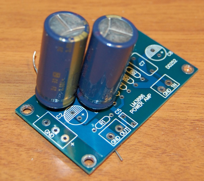

si potrebbe ro avere delle descrizioni più dettagliate sul montaggio dei componenti sezione ampli?
le R si "leggono" bene così come gli elko da 100 e da 47 mentre non riesco ad individuare dove vanno collegati i 1500.
grazie a chi mi può illuminare.

Re: Commenti e domande sul Gainclone Magic
Messaggio  MaurArte il Sab 28 Feb 2009 - 15:57
I condensatori da 1500uF vanno uno su C1 e l'altro su C4.
Per quello messo su C4 devi rispettare la polarità di C2
Numero di messaggi : 7316
