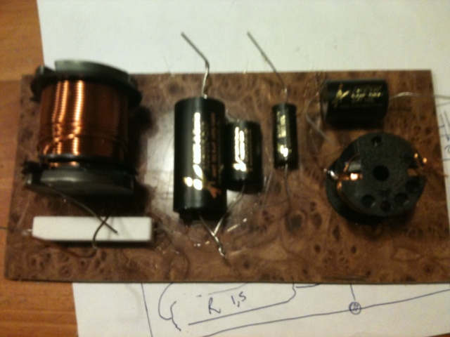

Qualche foto...
Messaggio  eraclitus il Dom 10 Lug 2011 - 13:56
Mando qualche (pessima) foto dei dipoli:

Re: Ho costruito "La Porta"! Consigli...
Messaggio  Stentor il Dom 10 Lug 2011 - 14:00
@eraclitus ha scritto:Mando qualche (pessima) foto dei dipoli:
Le foto saranno anche pessime ma i tuoi dipoli sono ben fatti Oki
