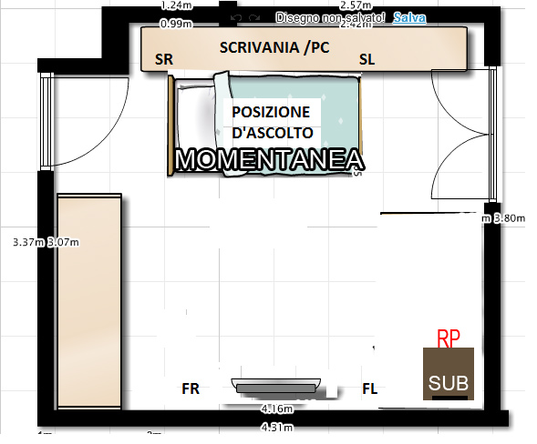

Allora il fatto è questo, ho un subwoofer REL T3 che mi sta dando grandissime soddisfazioni in ambito musicale.
Il problema è che nella mia camera se mi metto al centro della stanza i bassi sono totalmente assenti mentre se mi posiziono in una delle estremità della stanza i bassi pompano talmente tanto che dopo un pò ti viene mal d'orecchie.
Addirittura se vado in un altra stanza oppure se mi metto davanti alla porta d'ingresso (che dista una decina di metri dalla mia camera) i bassi si sentono piu li che al centro della mia camera.
Come posso ovviarea questo difetto visto che il punto dove ascolto di solito la musica è proprio a centro camera?

Probabilmente hai trovato un punto in cui l'emissione diretta del subwoofer e le riflessioni dell'ambiente si annullano pressoché completamente. Se puoi prova a vedere cosa succede spostando il subwoofer più avanti o più indietro.

secondo me hai due soluzioni : o sposti il sub o sposti il punto d'ascolto. Smile
Comunque vicino ai muri e negli angoli i bassi sono sempre più forti.

Piu indietro non posso perchè è praticamente addossato alla parete, se lo sposto piu avanti è anche peggio i bassi diminuiscono ancora di più.
Poi un altra anomalia della mia camera sono gli alti che a volumi elevati diventano molto molto squillanti, sarà perchè tutti i mobili sono in legno?

Riesci a fare una prova spostandolo in un angolo? Possibilmente della parete lungo la quale sono disposti i diffusori.

purtroppo i 4 angoli della mia camera sono tutti occupati da mobili eccezion fatta di un angolo che è occupato dal letto, ma il sub sotto il letto non ci va altrimentri l'avrei gia messo li Very Happy

a me serve perchè appunto gia i miei diffusori sono carenti in basso senza sub se mi metto al centro della stanza praticamnete sento solo i tweeter Sad

Non conosco i tuoi diffusori ma se sono dei monitor mii sembra strano che siano così carenti sui bassi. Fossi in te farei delle prove, senza subwoofer, cambiando posizionamento. Ci sono diversi thread in cui si parla sia di "posizionamento" che di "ambiente" prova a cercarli.

Secondo me sei in totale confusione ..... sicuramente la posizione delle casse e del punto di ascolto è sbagliata ....poi sommando problemi (i bassi) a problemi (gli acuti fastidiosi e invadenti) farai fatica a risolvere il tutto ....
Inizia a sistemare i bassi e poi per gli acuti si vede se sono problemi dovuti alla tua catena o alla stanza eccessivamente riflettente e come di conseguenza correggerli

Ciao, potresti fare un disegno piuttosto preciso della stanza e postarlo qui?
Ho avuto un sub per diversi mesi in un secondo impianto, usato con due diffusori da stand, prevalentemente in ambito home theatre/ludico, ma a volte lo provavo anche in ambito musicale. Inizialmente anch'io avevo difficoltà nel posizionamento.
Alla fino ho trovato la giusta posizione, o quella che per il mio sub andava meglio.
L'ho collocato dietro uno dei diffusori, con il woofer rivolto verso la parete, praticamente chiuso in un angolo della stanza, con uno spazio dalle pareti di circa 15-20cm.
Se il tuo ha un reflex posteriore quello sarà rivolto verso il tuo punto d'ascolto, e dunque in linea con i WOOFER dei diffusori (Il mio aveva il radiatore passivo, stessa cosa).
In questo modo i bassi erano potenti, più veloci, e musicali, riuscendo anche a trovare equilibrio con i diffusori.
Prova così oppure posta il famoso disegno della stanza!

Messaggio  MDT360 il Lun 27 Giu 2011 - 1:11
stanza
anche il mio sub è a radiatore passivo ma non posso metterlo dietro uno dei diffusori perchè al momento sono posizionati sul mobile della tv.

Messaggio  Solomon il Lun 27 Giu 2011 - 1:31
Di certo il sub avrebbe bisogno di spazio/aria.
Dovresti fare una prova con questa disposizione. Si parla di prova, è ovvio che la stanza in questo modo non sarebbe usabile.
Il sub dovrà avere il radiatore passivo rivolto verso il punto d'ascolto, e il woofer verso il muro esterno. I due diffusori andrebbero distanziati abbondantemente, almeno un paio di metri, ed orientati entrambi verso il centro del punto d'ascolto.
Fammi sapere Smile

Messaggio  MDT360 il Lun 27 Giu 2011 - 1:51
Fammi sapere Smile
Proverò a fare come dici ma il woofer verso il muro non posso perchè il mio sub il woofer ce l'ha sotto, dietro ha le connessioni e davanti ha il radiatore passivo.
