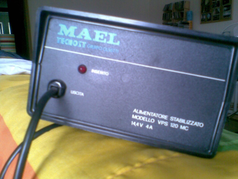

Messaggio  pasquale il Mar 12 Lug 2011 - 16:18
Ciao ragazzi,
mi ritrovo in casa questo alimentatore stabilizzato
Non so se sia buono o no - vale la pena portarlo a sostituire il jack di ingresso per adattarlo al V-Dac?
Ciao e buon pomeriggio a tutti

Messaggio  pasquale il Mar 12 Lug 2011 - 16:20
(chiedo venia per la foto penosa fatta col cellulare...) Embarassed

Re: Sostituire l'alimentazione del v-dac
Messaggio  Andrea Zani il Mar 12 Lug 2011 - 17:55
ma è regolabile?
Messaggio  pasquale il Mar 12 Lug 2011 - 18:12
@Andrea Zani ha scritto:ma è regolabile?
no...
Messaggio  pasquale il Mer 13 Lug 2011 - 12:34
no...
ma 14,4 volt non dovrebbero esser troppi per il V-DAc (con diodo) - o no, Stentor?
preciso che si tratta di uno di quegli ali con le lamelle ai lati
Messaggio  Dani81 il Mer 13 Lug 2011 - 12:38
no...
Se lasci il Diodo non sono troppi perchè da 14,4volt passi a 13,7V.
Ti riporto la risposta di altro persona alla domanda di quanti volt può reggere il V-Dac:
I limiti tecnici di tenuta sono 2,
il relè, è direttamente collegato, è da 12V, sta sempre acceso, quindi non salirei sopra i 15V,
se pensi di spegnerlo quando non l'utilizzi i 15V non danno problemi,
altrimenti, col tempo il relè scaldicchia;
e il ramo positivo dell'OP, direi anche qui 15V.
Il resto passa per i regolatori, quindi nessun proble
ma.
Saluti
Messaggio  Stentor il Mer 13 Lug 2011 - 12:39
no...
Sono un po' alti ma non dovrebbe avere problemi .....controlla però se sono reali perché a volte ne buttano fuori di più !
Se vuoi abbassare la tensione utilizza dei semplici diodi Wink
Messaggio  MaurArte il Gio 14 Lug 2011 - 8:45
Pasquale all'interno del tuo alimentatore c'è un trimmer per regolare la tensione di uscita.
E' un ottimo alimentatore...
Messaggio  pasquale il Gio 14 Lug 2011 - 13:40
@MaurArte ha scritto:Pasquale all'interno del tuo alimentatore c'è un trimmer per regolare la tensione di uscita.
GrazieEEE !! Clap

Messaggio  pasquale il Gio 14 Lug 2011 - 17:19
GrazieEEE !! Clap
Ci fai sapere poi come suona con lo stabilizzato? Smile
Ma sciertamente, ma potrebbero passare un paio di settimane prima che riesca a farmi sostituire lo spinotto (tempo di vacanze anche per il negozio di elettronica di Pristina... eheheh....) Laughing
