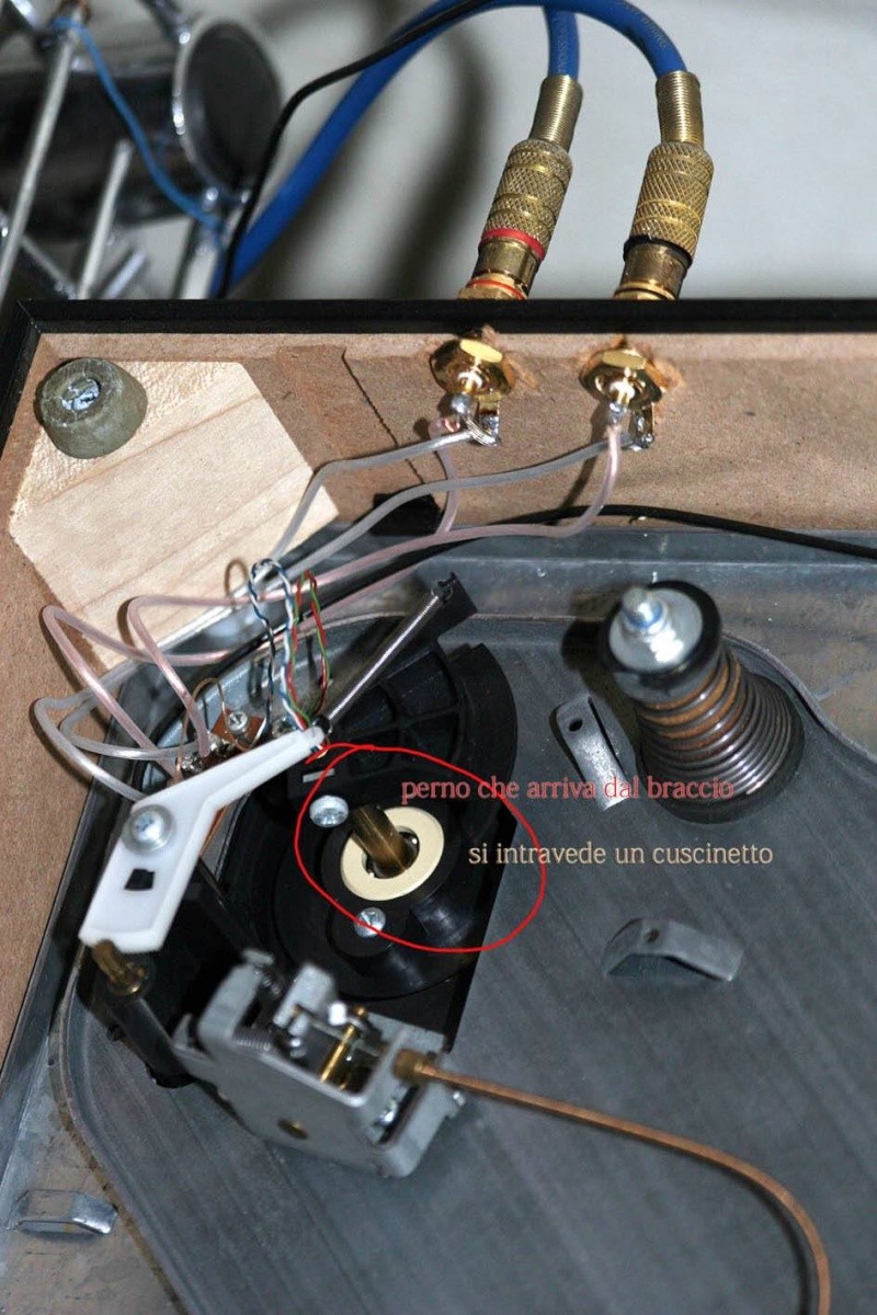

Messaggio  M-JJ il Lun 2 Feb 2009 - 9:43
dopo aver ricablato il thorens 166 mk v, mi accingo ad oliarlo avrei trovato questo:
http://cgi.ebay.it/ws/eBayISAPI.dll?ViewItem&item=110315593325
sono interessato dall'olio per motore, ma è indicato per il thorens?
che mi dite? olio per motore, lubrificante per armi nn penso di trovarlo, il kit...o anche l'olio del regola barba Shocked
La base de thor è di un materiale tipo legno cartonato nn so come si chiama se lo sostituisco con mdf o altro cosa sarebbe meglio

stefano pasini, sul suo ottimo sito, consiglia - spesso - di levarlo il fondino. in teoria, però, mdf da 10mm dovrebbe irrigidire di più la struttura. semmai, posta qualche foto, che gli diamo un'occhiata!
Data d'iscrizione : 24.09.08
Numero di messaggi : 4094
Impianto : Marantz PM6006
Marantz CD6006
Hatt GSI
Re: Olio per giradischi (e forse anche per altro)
Messaggio  caliber il Lun 2 Feb 2009 - 10:28
@M-JJ ha scritto:....
Di informazioni in rete sui nostri amati piatti ce ne sono molte,di lavoro da farci sopra pure:
il 166 differisce dal 160SUPER per poche cose principalmente per lo chassis,cambiarlo aumentando spessori e volumi renderà il sistema più rigido e di conseguenza meno risonante,il 160Super se no ricordo male aveva addirittura dei rinforzi interni.
Già che sono lanciato: eliminare in ogni caso il fondello inferiore (questo vale per TUTTI i gira) fallo e sentirai le differenze immediatamente.
il telaio flottante in metallo è molto risonante occorre incollagli un foglio antirombo opportunamente sagomato, nella baya se ne trovano già di fatti ma a quel prezzo ti compri un foglio intero da un istallatore di autoradio e lo usi anche per le altre elettroniche.
Usa il wd40 per i cuscinetti, provalo su quelli del braccio e senti subito la differenza.
Se Pasini usa sulle sue macchine 0lio motore non vedo perchè avere paura, il resto lo tieni per il rabbocco dell'auto Smile ,per chi dice che potrebbero esserci problemi con l'olio moderno rispondo che sono audiofili paranoici, i moderni motori sono fatti di ghisa, acciaio bronzo ecc..su di loro va bene , nei pozzetti in ferraccio dei nostri gira no?

Messaggio  M-JJ il Lun 2 Feb 2009 - 11:05
questo può andare http://portale.superkart.it/store/index.php?main_page=product_info&products_id=76
poi tolgo il fondello e lo lascio aperto, mi è avanzato del blue tac ( che era incollato sul fondello all'interno) posso riciclarlo sotto al telaio flot o meglio prendere l'antirombo. nn ho il gira vicino ma per i cuscinetti del braccio devo smontare qualcosa e sul perno come si fa' lascio scivolare una goccia, ragazzi nn ne ho la più pallida idea se mi spiegate ne faccio un filmino e lo posto su you tube a firma T-forum o se esiste già un link me lo leggo
la cinghia la posso prendere a parte

Messaggio  caliber il Lun 2 Feb 2009 - 11:15
@M-JJ ha scritto:questo può andare http://portale.superkart.it/store/index.php?main_page=product_info&products_id=76
poi tolgo il fondello e lo lascio aperto......più pallida idea se mi spiegate ne faccio un filmino e lo posto su you tube a firma T-forum o se esiste già un link me lo leggo
Il wd40 lo trovi in qualsiasi ferramenta, spruzzalo pure direttamente sui cuscinetti, a meno che non siano sigillati (in questo caso non credo) ti servirà anche come pulisci TUTTO dai contatti alla polvere negli interruttori potenziometri come sgrassatore e per tutte le parti mobili da lubrificare...
il controtelaio va fatto con l'antirombo perchè con il bluetak ce ne vorrebbe qualche chilo per rendere tutto non risonante, poi occorre essere omogenei altrimenti diventi pazzo a ritarare le molle per mettere in bolla il piatto, se fai una bella sagoma con l'antirombo nn avrai problemi.

Messaggio  M-JJ il Mar 3 Feb 2009 - 15:58
tolto il fondino ed effettivamente il suono è migliorato in nitidezza è meno granuloso, sul fondino avevo messo del bluetak e un tappetino per mouse di quelli grossi ma toglierlo è stato meglio. Ho oliato dw 40 il cuscinetto alla base del braccio e il perno centrale del piatto si intravede anche la modifica dei due rca e il cavo microfonico
(nn so come si faccia a mettere 2 foto) spero di nn aver fatto casino sul forum. cmq allego la seconda del perno, mi manca d' insonorizzare il piatto appena lo faccio lo posto
Nota del moderatore
per mettere due foto basta... inserirne due... il sistema in automatico prima farà ilnk per la prima e poi per la seconda
