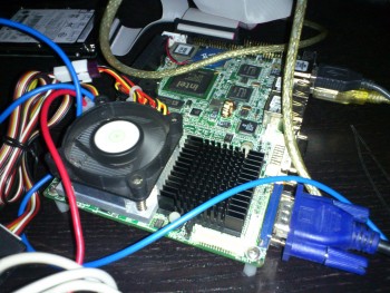

Messaggio  ghiglie il Mer 2 Gen 2013 - 12:40
E voilà, questo è il mio, fresco di giornata:
Tutti collegamente temporanei. La scheda è a 12V, bastano 4A per far lavorare il Celeron 1,5GHz che c'è sopra. Come disco usa una CF da 2Gb, nella parte inferiore della scheda, dove c'è il banco da 1Gb di RAM. Ho collegato anche un disco da 30Gb per un set minimo di audio, perchè purtroppo la penna WiFi USB è molto lenta. Se riesco a costruire il connettore, collego anche le altre 4 USB presenti sulla scheda per il disco esterno e il Bluetooth... Ma per ora, viaggia che è una bellezza!
