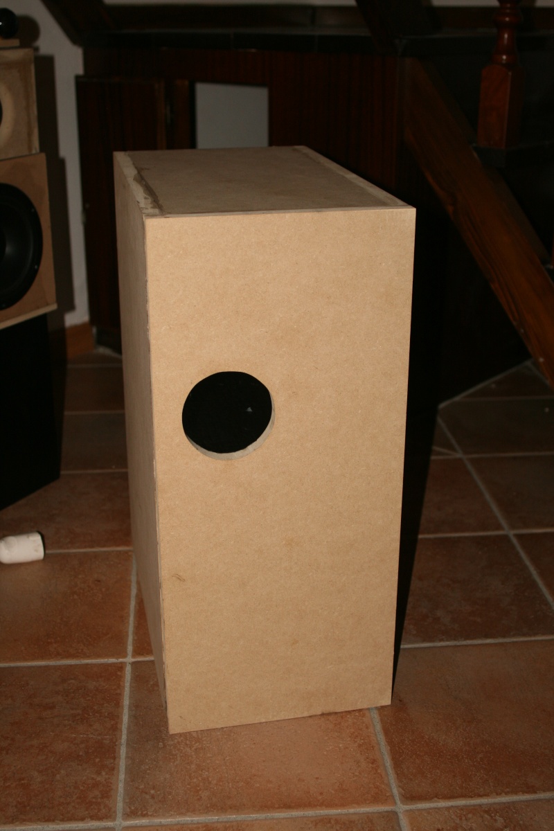

E' da relativamente poco che mi sono appassionato all'audio ma da subito la voglia di partorire qualcosa di mio è stata irrefrenabile...
Finito il primo progetto le "tube one" sto lavorando al secondo (speriamo più fortunato)..
Venendo a noi un 4 vie così composto:
due ciare hw 162 caricati in DCACC (chiamiamolo woofer)
Dynaudio mw 170 in cassa chiusa (chiamiamolo midwoofer)
Dynaudio md 140/2 (chiamiamolo medio)
Dynaudio d21af (chiamiamolo tweeter)
Visti i componenti ecco i carichi:
La parte bassa è moolto grande... Una sessantina di litri..
Il resto delle foto le posterò più avanti...
Per adesso ho solo simulato e le misure vere le farò in sett con il CLIO per aggiustare i filtri che per quanto io voglia snellirli saranno molto complicati... ecco un abbozzo...
l'incrocio più problematico è quello tra la cassa chiusa e il DCACC.. comunque aspetto le misure prima di disperare..
adesso sto alimentando il tutto con un rotel rb 970bx e poveretto.. non ce la fa.. sono alla ricerca di qualcosa che regga i 3Ohm siamo in questo ordine...
che ve ne pare???

oggi prime misure.. non riusciamo a salvare gli screen del CLIO quindi mi munirò di macchina fotografica..
Il DCACC funziona bene perfettamente sovrapponibile alla simulazione.. devo migliorare la fonoassorbenza della camera reflex esterna ma il grosso è fatto. Non vi avevo detto che i due DCACC sono entrambi apribili dal retro per poter modificare lunghezze dei tubi di accordo ed eventuale (come nel nostro caso) fonoassorbente.
