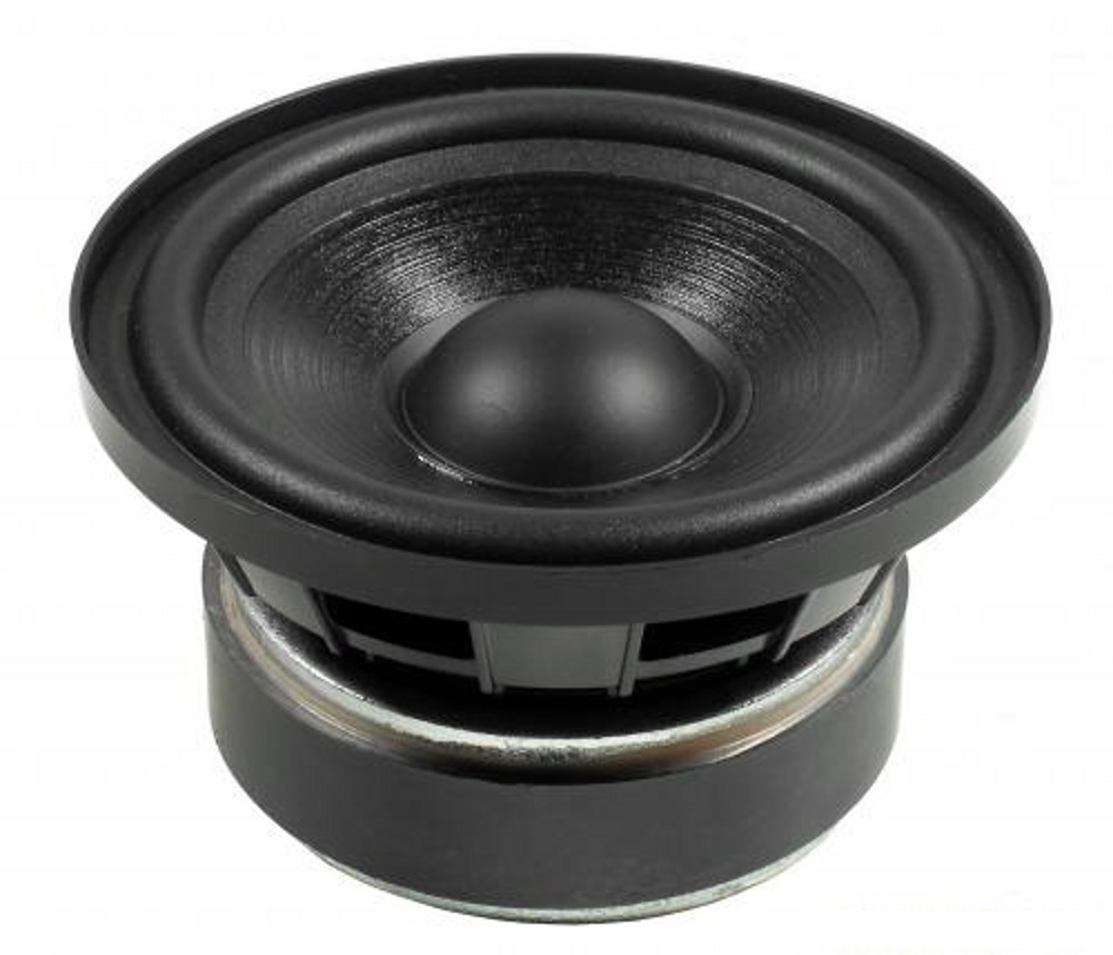

Oltre alle considerazioni sull'efficienza e la sensibilità, vere se gli ap sono in fase e equidistanti dall'ascoltatore in rapporto alla lunghezza d'onda, dovete contemplare che la risposta in frequenza non cambia.
Se un AP piccolo ha una risposta limitata, più ap piccoli non la estendono.
Risposta estesa in piccoli volumi invece si traducono in poca efficienza.
La differenza in un array è che la tenuta in potenza aumenta, aumenta l'efficenza, ed eventualmante si può equalizzare.
Senza considerare il discorso dispersione verticale ecc., l'array può tornare utile anche quando si utilizzano trasduttori piccoli che scendono abbastanza ma, inevitabilmente, sono poco efficienti

Re: Mi aiutate? diffusori da pavimento con una dimensione molto contenuta
Non so se questi si possano considerare veri e propri line array:
gli altoparlanti sono 6 full-range (di cui non danno le caratteristiche) e un tweeter.
Nei progetti di line array che ho visto gli altoparlanti sono il più vicini possibile qui invece sono piuttosto distanziati.
Inoltre solitamente se si hanno due sezioni, mediobassi e alti, gli array sono due, paralleli.
Guardando lo schema del crossover e della torre, 4 full-range sono dedicati ai bassi (caricati in bass reflex), 2 full-range per medi e il tweeter agli alti.
Sarebbe utile avere il grafico della risposta in frequenza dei diffusori...
Personalmente, se dovessi pensare a un line array con dei full-range li userei solo per i medio alti, disposti in linea il più vicini possibile, e per i bassi utilizzerei uno o due woofer, con un taglio intorno ai 200-250Hz (che dovrebbe essere la frequenza a partire dalla quale comincia ad esserci direzionalità). Ma la mia è solo un'ipotesi, fatta senza studiarci su in maniera molto approfondita.
Attento Gennaro,
quel modello sembra avere una sensibilità piuttosto bassa, 80 db:
http://www.lautsprechershop.de/hifi/zeit_hhi.htm
come puoi vedere nella tabella di destra. Il dubbio è che sia solo per la versione monitor, ma nelle dimensioni c'è anche compresa la versione tower, 107x15x21. Il 15 sembrerebbe la larghezza, visto l'AP di 12cm Seas Excel.
Togli gli spessori delle pareti e hai un primo dimensionamento ma la sensibilità rimane bassa, non so con cosa devi pilotarle spero non un classe T2024 o simili.

Gennaro.... hai visto queste?
http://www.renatogiussani.it/varie/Audioplay/Progetti/GR_PRS_130-200.htm

Andrea,
c'è un problema con quel midwoofer usato li.
Cito:
"Per quanto riguarda il reperimento dei mid-woofer: questi vengono costruiti solo su richiesta da Enrico Priami, che preferisce non dover gestire personalmente gli ordini degli altoparlanti, per cui le richieste sono sempre state girate a lui direttamente da me sulla base delle mail che ricevevo all'indirizzo info@giussaniresearch.it.
Enrico Priami, dopo una attesa durata un paio di mesi, avendo ricevuto a gennaio dal loro costruttore italiano 20 nuovi cestelli è stato nuovamente in grado di costruire questi altoparlanti nella quantità massima di 10 coppie, delle quali ad oggi (20 marzo 2011) ne sono rimaste disponibili solo tre. Delle quali, due in via di prenotazione.
Chi desiderasse prenotarne una coppia dovrà quindi farlo con una certa sollecitudine, pena il rischio di rimanere senza per un altro periodo abbastanza lungo. Il costo di ciascun altoparlante è di 110 Euro."
Poi ci sarebbero altri progetti con sviluppo verticale, tipo gli ZigmaHornet che però sono monovia mi pare tu cercassi un progetto a più vie:
http://www.audiocostruzioni.com/a_d/diffusori/zigmahornet-marco-ledro/zigmahornet-2.htm

Giussani scrive a proposito dei diffusori in questione: Enrico Priami ha trovato un cestello sostitutivo di quello che non trovava più. Quindi i problemi di approvvigionamento ora dovrebbero essere superati.
Io per la consegna di due altoparlanti pronostico una ventina di giorni dalla data dell'ordine.

Ho letto anch'io.
E' comunque un forse... pronostico 20 giorni...
A 110 euro cad. + spedizione, e forse + iva.
Non merita rimanere su qualcosa di già consolidato? Mi sembrava che Gennaro cercasse questo

Non è mia intenzione aggiungere troppa carne al fuoco, si confondono di più le idee.
Però, sul sito che conosci anche tu Gennaro, c'è anche questo:
http://www.lautsprechershop.de/hifi/mission2313.htm
che a misure contenute contrappone altoparlanti di discreta qualità e prestazioni dichiarate interessanti, 91db, 50-28k Hz, 18x25 di base.
Ok, non dico altro, ne ho già detti troppi
