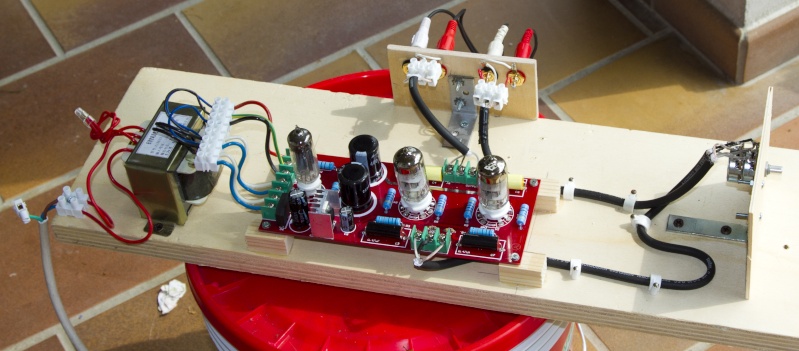

se ti è possibile le piste non le tagliare giusto in mezzo, ma vicino ai piedini, così se eventualmente vuoi ripristinarle l'intervento sarà meno evidente(ma questa è una finezza) taglia circa 1 mm di pista e controlla che sia interrotta, mi sembra che la scheda sia verniciata, quando fai la misura con il tester per verificare che la pista sia interrotta attento alla vernice(accertati che i puntali facciano contatto. La resistenza la devi mettere vicino al piedino (questo è imperativo) devi lasciare tra piedino e resistenza 5-6 mm di reoforo (anche per questo motivo io le preferisco piccole, comunque...)
taglia la pista tra il piedino 6 e il 3, poi saldi la grid-stopper tra il 6 e il 3 e R10 la saldi tra 6 e 2 Se hai difficoltà, nel senso che saldi la seconda e si stacca la prima, prendi le misure taglia i reofori, piegali alla bisogna, uniscili insieme dal lato del piedino 3 e le saldi insieme. Non ho il piacere di conoscerti di persona e non vorrei sembrarti pedante, ma al di là delle mie indicazioni segui il circuito e metabolizza quello che stai facendo.
Fai un lavoro pulito. Se hai timore che due reofori possano toccarsi usa un pezzetto di guaina di cavo per isolarne almeno uno. se hai bisogno chiedi.
Buon lavoro

Ciao, sei andato avanti con le modifiche?cesarevox ha scritto:sonic63 ha scritto:la piedinatura della valvola nel datasheet la devi leggere come se guardassi la valvola da sotto. Inizia a seguire il circuito dallo schema al circuito stampato, puoi facilmente partire dagli ingressi e seguire tutto il percorso.
le grid stop devono andare sui piedini 3 e 7 , cioè in serie alla griglia, come puoi vedere dal disegno della valvola che hai postato la griglia è indicata da linea tratteggiata.
Per mettere le resistenze devi interrompere le piste(puoi farlo con un taglierino), assicurati di averle interrotte provando con un tester ( e cerca di fare un lavoro pulito). Le resistenze devi metterle vicino al piedino(cioè lasciare più corto il reoforo lato valvole, l'ideale sarebbero 5-6mm), una volta che hai interrotto la pista la resistenza puoi metterla tra il punto dove è saldato il condensatore di ingresso e la saldatura del piedino 7. Sul piedino 3 puoi metterla tra il punto dove è saldata R5 (ed R10) e il piedino, magari se non hai spazio mettila in verticale, ma sempre la resistenza più vicina alla valvola. Io non so farti un disegno e poi metterlo sul forum. Però sono sicuro che otterrai maggiore soddisfazione cercando TU di capire il circuito e i punti dove
intervenire. Se hai bisogno chiedi. Buon lavoro
Buon giorno,
di seguito il disegnino, vedi se va bene.
Buona giornata

Re: Pre-Amp su base 6N3 - SRPP consigli per le modifiche
sonic63 ha scritto:se ti è possibile le piste non le tagliare giusto in mezzo, ma vicino ai piedini, così se eventualmente vuoi ripristinarle l'intervento sarà meno evidente(ma questa è una finezza) taglia circa 1 mm di pista e controlla che sia interrotta, mi sembra che la scheda sia verniciata, quando fai la misura con il tester per verificare che la pista sia interrotta attento alla vernice(accertati che i puntali facciano contatto. La resistenza la devi mettere vicino al piedino (questo è imperativo) devi lasciare tra piedino e resistenza 5-6 mm di reoforo (anche per questo motivo io le preferisco piccole, comunque...)
Buon lavoro
Bene provo a ripartire e tento.
Quindi se va bene il disegnino di seguito modificato provvedo all'acquisizione di resistenze
e CAP mancanti.
Buona domenica

Grid stopper: realizzazione
francoiacc ha scritto:
Tfan ha scritto:
Buona seeera....sonic63 ha scritto:
saldature: ditemi se van bene? Forse avrei dovuto metterci
del termorestringente sul reoforo che va verso il CAP, me ne
sono accorto tardi. (I tagli sono stati testati prima di stagnare, quindi niente continuità.)
Adesso attendo il POT e poi faccio le prime prove con il "muletto".
Buona domenica,
---------------------- Cesare
p.s.
qui sta per arrivare un temporalone...
porcaccia....
cesarevox- Membro di riguardo
- Data d'iscrizione : 10.03.10
Numero di messaggi : 799
Impianto : da rifare
PERFETTO!!
Lascia perdere il termorestringente, così è più figo
sonic63- Membro classe oro
Numero di messaggi : 5402
Scusami, ma forse ieri sera ero un pò stanco è non ho visto bene, ma su una grid stopper leggo 2,2k e mi sta anche bene, ma sull'altra leggo 270K !!!!!! sono io che leggo male ?cesarevox ha scritto:francoiacc ha scritto:Tfan ha scritto:Buona seeera....sonic63 ha scritto:
Buona domenica,
p.s.
porcaccia....
sonic63 ha scritto:Scusami, ma forse ieri sera ero un pò stanco è non ho visto bene, ma su una grid stopper leggo 2,2k e mi sta anche bene, ma sull'altra leggo 270K !!!!!! sono io che leggo male ?cesarevox ha scritto:francoiacc ha scritto:Tfan ha scritto:sonic63 ha scritto:
No sono IO che ho fatto confusione . Siccome erano tutte sullo stesso sacchetto,
da "mona" (in veneto) non ho controllato.... faccio il cambio.
Buona domenica .
p.s.
cacchio che occhio
Le resistenze le DEVI sempre misurare prima di montarle.
sonic63 ha scritto:Le resistenze le DEVI sempre misurare prima di montarle.
OK
quindi: dissaldato, misurato, sostituito. Rimisurato.
[quote="cesarevox"]
Salve a tutti,
scusate il ritardo, ma: prima si è bruciato la stazione saldante, poi il tester e in questi giorni il cane mi ha letteralmente mangiato il tuo dell’idropulitrice (75€.). Voi direte cosa c’entra? c’entra, c’entra ……
Allora ho fatto le prime prove, se così si può dire:
- come sorgente un lettore MP3
- musica per test
- amplificazione: integrato TA2020
- casse Indiana Line e altre(infami)
Pro:
Suono da valvolare, un po’ diverso dal TA2020 che è forse più metallico (passatemi l’espressione, ma non so spiegare meglio), molto belle e calde le voci e per adesso basta così.
Contro:
[/color]rumore di fondo (anche senza sorgente), addirittura se avvicino le mani alle valvole, il rumore aumenta.
Forse è dovuto al fatto che la massa non è correttamente impostata ed il “muletto è di legno” e non una gabbia metallica.
MISURE:
Trafo:
sec. 227-0-227
sec. 6,08
sec. 5,96
Valvole: 6N3 originali
tra il piedino 4 ed il 3 si misurano rispettivamente 4,76 V e 4,73V
tra il piedino 7 e 1 si misurano 119V e 128V
Commenti e soluzioni, magari
Grazie a tutti e buon fine settmana
