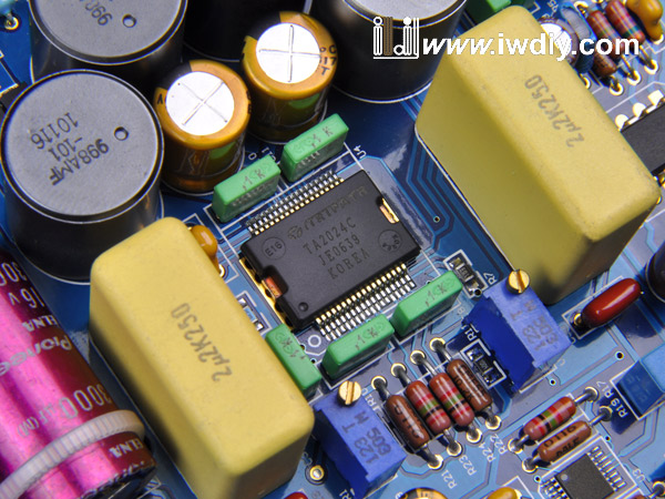

Messaggio  Easlay il Gio Mag 12, 2011 12:07 pm
in questa immagine trovata online però c'è tutto quanto:
e questa è l'immagine riportata nel datasheet:
sono uguali... così come altre foto del TA2024, TA2024B e Ta2024C... tranne il mio... Sad

Oltrtutto il TA2024C ha i piedini dorati (o meglio quei tre o quattro che ho visto da vicino) mentre il tuo mi sembra di no. Mmm

@fritznet ha scritto:Oltrtutto il TA2024C ha i piedini dorati (o meglio quei tre o quattro che ho visto da vicino) mentre il tuo mi sembra di no. Mmm
Esatto! altra differenza.. p tutto grezzo, nemmeno lucidi son proprio grezzi e ben lontani dall'essere dorati... tra l'altro son saldati nemmeno troppo bene, leggermente spostati dalal loro sede di destinazione... nn vi son contatti tra di loro, li ho controllati uno per uno con un microscopio digitale...

Messaggio  bonghittu il Gio Mag 12, 2011 12:38 pm
Anche il mio è così. Piedini dorati, marchio nazione (Korea),
lotto e piedino 1.

Messaggio  bonghittu il Gio Mag 12, 2011 12:51 pm
Il mio è identico a questo:

@Barone Rosso ha scritto:
Adesso che si stanno esaurendo le riserve ... arrivano i falsi.
Mi sa che ne compro un altro di scorta Sad

ho scritto a 41hz per avere un loro parere in merito...
attendiamo la risposta...
che @@ cmq.. avrei voluto provare un TA2024... ma ormai son nel bel mezzo di un progetto per un LM3886... vabè.. andrò di mercatino... :-(

Re: Dubbi su autenticità TA2024C!
Messaggio  Cella il Gio Mag 12, 2011 4:28 pm
Se vuoi ti propongo un cambio: ti mando un TA2024 di Helder e tu mi spedisci il tuo.

Messaggio  Dulas il Gio Mag 12, 2011 4:37 pm
Stavo provando ad aprire il mio Muse, ma non ho le brucole per aprire il frontalino Sad

christian.celona ha scritto:Se vuoi ti propongo un cambio: ti mando un TA2024 di Helder e tu mi spedisci il tuo.
sarebbe allettante.. ma nn ho scatolini in cui mettere quello di helder... ora aspetto cosa mi dicono da 41hz....
mi piaceva lo scatolino della muse.. :-(

Messaggio  Cella il Gio Mag 12, 2011 4:51 pm
Da che venditore hai preso il tuo amplificatore?

Messaggio  fritznet il Gio Mag 12, 2011 5:29 pm
christian.celona ha scritto:Fra quelle che ho letto finora, quella dei piedini dorati è certamente una fesseria.
La maggior parte dei TA2024 prodotti li aveva normali, come quelli venduti da Helder.
Comunque io chiederei all'importatore italiano, che è S3shop.
Sarà una fesseria, io i tre o quattro TA2024C (solo il C) li ho visti solo coi piedini dorati.
