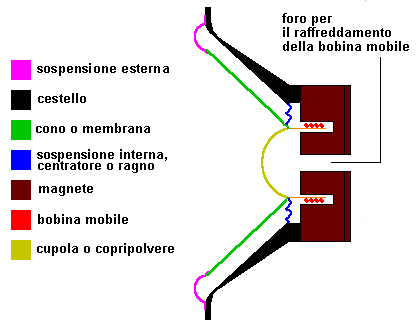

Un driver
deve essere "centrato" perfettamente nella sua sede, per non grattare durante le escursioni. In caso di disfacimento della sospensione questa centratura può perdersi, e l'altoparlante distorcere anche a volumi bassi (se non, fisicamente, grattare!).
In fase di ribordatura, occorre togliere la cupola parapolvere, e ricentrare il cono.

Che non puoi "centrare un AP" se a questo non devi rifare la sospensione mentre, se devi rifare la sospensione è Prassi che il driver venga ricentrato quindi, operazione compresa nel prezzo
Te ne ha centrato solo uno Laughing

Messaggio  albamaiuscola il Mar 19 Apr 2011 - 14:22
Ehm... veramente l'ho scritto io Smile
@infernet ha scritto:
@arealeo ha scritto:
In fase di ribordatura, occorre togliere la cupola parapolvere, e ricentrare il cono. Non è un "opzione", va fatto e basta.

Messaggio  arealeo il Mar 19 Apr 2011 - 15:06
ecco perché ho chiesto cosa intendessero per centratura, non mi tornavano i conti, ogni volta che si cambia la sospensione va fatta la centratura, per cui strano che te l'abbiano conteggiata su un solo altoparlante.
Altra considerazione, se uno dei due altoparlanti grattava significa che molto probabilmente ha lavorato per troppo tempo con le sospensioni andate, in queste condizioni l'altoparlante si muove in modo decentrato e c'è il rischio che la bobina vada a grattare contro il traferro, ciò mi spinge a pensare che se uno dei due grattava l'operazione da loro definita di centratura è un tentativo di rimessaggio della bobina che si esegue a cupolino smontato inserendo un film plastico tra la bobina e il traferro, in questo modo si rimette in sesto la bobina nel momento in cui un qualche filetto è andato fuori posto (non è una grande soluzione ma permette di ripristinare la cosa), altrimenti mi viene da pensare che risolvere la questione abbiano semplicemente incollato la sospensione in maniera da tirare eccentricamente e permettere alla bobina di muoversi senza grattare (questo nel caso di ovalizzazione del complesso mobile), questo è un trucchetto che facevo anche io quando ribordavo gli altoparlanti. ma di sicuro non è mai la soluzione migliore.
Io personalmente non sarei mai intervenuto su un altoparlante che gratta.
