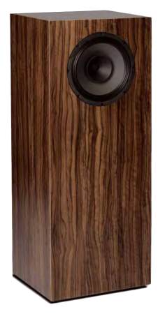

Ragazzi per chi li ha provati......Meglio un Ciare Ch250 i un baffle infinito oppure i Ph250 nel progetto di mamma ciare H07??

Nel tuo caso meglio il secondo su progetto, non avresti la possibilità di effettuare misure in un progetto Ex Novo Gennaro Smile

Roby il baffle infinito da come ho potuto capire basta costruire un box bello grande almeno 70lt riempito totalmente con fonoassorbente di media densità... per ingannare l'AP.

Senza una misura dell'AP prima come stabilisci i T&S esatti ? Come fai a vedere se un AP è accordato bene in cassa senza una misura dell'impedenza ? Smile Non ti voglio far scendere l'entisiasmo intendiamoci ma, meglio seguire un progetto fatto che seguire una sperimentazione Wink

forse hai ragione al massimo dopo potrei aggiungerci un super tweeter al progetto h07.
per addolcire le medie potrei effettuare le modifiche all'ap come ha fatto Vincenzo per le sue Ch250. Ironic

Ragazzi la scelta è stata fatta Ciare Ch250 in Baffle-Infinito.
Si chiameranno le "Vincent250".

Le Vincent250 saranno costruite in box da circa 70lt netti ;box chiuso riempito totalmente con fonoassorbente di media densità.Come fonoassorbente userò lana roccia o filtro bianco per cappe,in modo da ingannare l'AP ed aumentare virtualmente il volume del 20%. Il box sarà in multistrato di pioppo da 18mm con alcuni rinforzi interni. Misure esterne 30*33,6*105.
