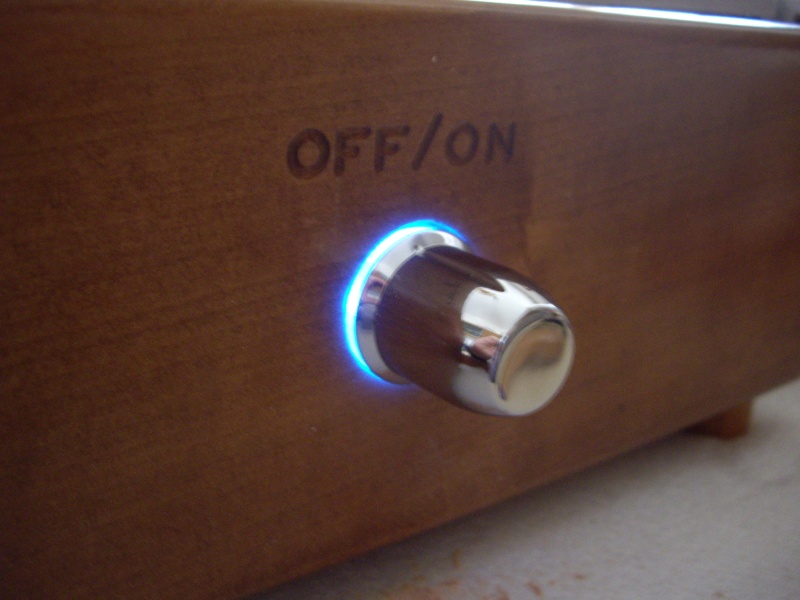

Dovevo mettere un led che visualizzasse l'avvenuta accenzione del finale, ma non volevo il solito led ma qualcosa di più originale....e dopo varie sperimentazioni con il socio Mauro abbiamo pensato a questa.

un LED invisibile! Cool
ottima soluzione, se ti da fastidio la luce di quelli normali Laughing

bello, ma mo ce dici come se fa...

Niente di più semplice Piero.... prepari prima il foro sul legno in questo caso lo svaso è di 30mm per 3di profondità poi prendi del plexiglas spessore 2/4mm e lo illumini dal retro e il gioco è fatto! Laughing

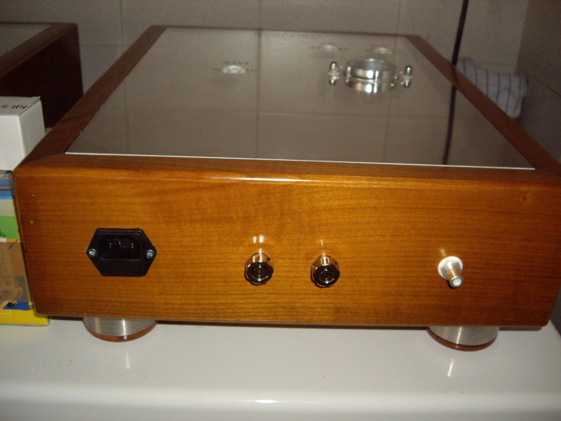

Grazie ragazzi ancora un'altra foto questa volta centrale.

stavolta la vedo diritta Wink

molto bello, cosa hai usato per la scritta sul legno, trasferibili e vernice trasparente? Smile

Mmmmhh... a me sembra incisa la scritta Mmm
Comunque sia: risultato d'insieme molto bello ed originale Ok

La scitta sul legno è fresata.... poi sarà colorata all'interno di nero. Cool

Vedi come ti avevo detto è dritta.....ahahahhhh Laughing Wink
