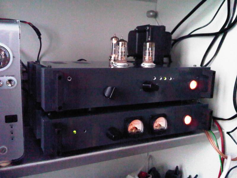

Messaggio  Vincentsemper il Gio 14 Apr 2011 - 13:03
Ciao a tutti gli amici del forum.
Mi sono presentato oggi e vorrei presentarvi anche due mie creaturine cino-milanesi.
Sono un disastro ad inscatolare e la foto per il momento mitiga quello che ho combinato.
Ho trovato due contenitori da Novarria vecchi ma interessanti. Lì ho fatto fare anche il trafo per alimentare il pre e comprato i due vu-meter.
I contenitori accolgono un pre di 6z4 e 6n3 (russe) con selettore ingressi e controllo volume motorizzato nonchè un ta2022, entrambi presi da Zoe.
Un bel toroidalone da 350va me lo ha regalato un caro amico.
Per dare un tocco vintage ho realizzato il circuito di nuova elettronica per pilotare i vu-meter.
Il risultato sonoro mi pare decente, quello estetico va a gusti.
Le mie vecchie casse Optonica hanno apprezzato il passaggio dal ta2024 al ta2022 ma hanno goduto solo dopo aver completato il pre.
Spero di non iniziare con una figuraccia, siate comprensivi !
Vincent
Vincentsemper
Data d'iscrizione : 14.04.11
Numero di messaggi : 47
Impianto : per il momento ho ancora i denti miei !

Messaggio  iperv il Gio 14 Apr 2011 - 13:12
Sembra bello, complimenti!
Lo schema del pre?
Razz
Saluti!

Messaggio  madqwerty il Gio 14 Apr 2011 - 14:24
complimenti per le realizzazioni ! anche l'estetica, potrà non piacere ma è oggetivamente curata Smile
in merito alle figuracce Very Happy tranqui tuttappò...
se mai (vale per te e per chiunque entri nella discussione) tenete separati i post sul pre da quelli sul finale,
così se si inizia a parlare del pre, viene più facile scorporare i messaggi, per sistemarli in nuovo thread in area apposita Wink

Messaggio  Vincentsemper il Gio 14 Apr 2011 - 16:38
Per evitare di andare off-topic e poter ricevere i suggerimenti che vorrete darmi, continuerò qui la parte dell'ampli TA2022, che il forum già conosce. Per il pre andrò nell'apposita sezione.
L'ampli e' questo qui per ora. (aspetto un'altra scheda ta2022 in kit da montare sempre da Zoe).
Pilota queste vecchie casse che adoro e che sono ancora in eccellenti condizioni dopo oltre trent'anni (dopo aver cambiato i condensatori del crossover con dei condensatori assiali in polipropilene) Il woofer è praticamente perfetto con la sua sospensione in tela come nuova:
Sono partito da qui:
Come al solito sbaglio a forare, rovino i case, le punte e per fortuna (per ora) non il dremel.
Voi come fate ad essere così bravi ?
Se fate errori di foratura, come rimediate ?
I due contenitori sono stati un affare, 15€ l'uno, ma purtroppo erano pezzi unici e non ci sono altri pezzi per sostituire le parti che ho rovinato. Pensate si possa fare con l'alluminio ? Avete suggerimenti per trovare lastre d'alluminio da lavorare ?
Ero abituato ad usare i contenitori standard (e rovinavo anche quelli) ma l'idea di usare un case particolare mi è piaciuta subito.
continua

Messaggio  Vincentsemper il Gio 14 Apr 2011 - 17:07
Ho alloggiato il toroidale che arriva proprio al pelo in altezza.
Poi la scheda Ta2022 dalla quale ho rimosso gli elettrolitici che sono stati spostati in orizzontale.
Infine i led, interruttore, potenziometro a pannello eliminando quello sulla scheda ed i vu-meter pilotati prima da un circuito passivo con poca resa ed infine da uno attivo che funziona molto bene.
continua

Messaggio  Vincentsemper il Gio 14 Apr 2011 - 17:19
Non ho cambiato per ora alcun componente dalla scheda, ho solo collegato dopo aver messo un po di ordine ai cablaggi e provato ad ascoltare confrontando il ta2024 con il ta2022, prima senza alcun pre poi con il pre che avevo a disposizione, questo piccolo pre-buffer con valvola philips ecc81:
L'accoppiata al lavoro per la prova

Messaggio  Vincentsemper il Gio 14 Apr 2011 - 17:51
Per il confronto sul campo dopo un pochino di rodaggio del nuovo arrivato (che non ho mai capito se serve veramente con lo stato solido oppure no) ho ascoltato i mei soliti brani di Diana Krall tratti da live in paris, gli Abba, i Gun's & Roses ed altri secondo i mei criteri di giudizio, non so se giusti, certamente molto personali.
Diana Krall dal vivo per la dinamica allo stato puro, i dettagli della voce femminile e la differenza percettibile della strumentazione della musica jazz, il basso acustico pizzicato ma profondo quando serve e potente come deve essere, il pianoforte come si dovrebbe sentire nella realtà (chi suona dal vivo si aspetta sempre una resa simile), la batteria con i piatti che non devono friggere e devono sentirsi nitidi e puliti.
Gli Abba ed i Gun's & Roses perchè un ragazzo della mia età ama confrontare la musica registrata con i compressori di dinamica e sentire se gli impianti attuali rescono a far risorgere pezzi registrati con quella pessima abitudine di voler comprimere quello che la natura fa percepire al nostro orecchio per stare nei massimi db disponibili.
I t-amp, in generale, secondo me riescono nel miracolo.
Credo personalmente che difficilmente si possa ammettere, dopo aver tanto lavorato tra fori, saldature, cablaggi, test, ecc..... che la resa del nuovo arrivato sia sotto le aspettative ma devo dirvi che al primo impatto ho avuto l'impressione di aver lavorato per nulla.
A parte l'estetica che cercavo, e che non ho totalmente ottenuto per la mia incapacità, il suono del ta2022 mi ha un pochino spiazzato per le aspettative che avevo rispetto al piccolo ta2024 che a momenti facevo andare a pile.
Mi aspettavo molta più dinamica ed una resa sui bassi superiore al piccolino, invece...... no.
Ho fatto fatica a percepire le differenze che peraltro non avrebbero mai giustificato il cambio.
Non sono regredito di qualità, apparentemente, ma neanche nettamente migliorato.
Ottimo suono, dettagli notevoli, Diana Krall che mi canta come se fosse davanti a me e gli Abba che si materializzano con le loro zampe d'elefante, come succedeva prima. Tutto molto dettagliato, mai stancante, scena aperta, realistica, bassi profondi ma ben controllati come tipico della vecchia cassa chiusa che uso, ma niente di stravolgente.
Il piccolino ta2024, alla prima prova, era stato stravolgente, un miracolo. Questo mi ricorda il mio vecchio Onkyo da 80 watt che aveva sostituito il Luxmann che avevo da ragazzino, un piccolo gioiello da 30 watt che l'onkyo non ha mai superato nonostante la maggior potenza a parità di casse acustiche (RCF BR 41).
Effettivamente il 2022 mi è sembrato più "morbido" ed in grado di tenere meglio i bassi ad alti volumi ma forse ero condizionato dalle opinioni lette in giro, comunque ripeto niente di stravolgente.
Credo che la risposta equilibrata dei due ampli fosse comunque motivata dal piccolo pre che è ben equilibrato con il TA2024 e gli permette di esprimersi al massimo, ma non totalmente adatto al TA2022.
Dispongo di un vecchio oscilloscopio tektronik (da museo) ma non saprei come testare i due ampli per rilevare con dati più tecnici le mie semplici impressioni d'ascolto.
Se qualcuno mi vuole consigliare sui test da fare magari ci proverò.
Come ho scritto non ho voluto cambiare nulla dalla scheda ta2022 originale, anche se immagino che alcuni componenti vadano sostituiti, perchè ho voluto poi provare con l'altro pre 6n3, dopo averlo costruito, e qui le cose sono nettamente cambiate facendomi mettere il ta2024 nell'armadio come muletto a disposizione insieme ad un altro fratellino analogo che avevo assemblato per sicurezza. Mai senza T-Amp ! Very Happy
Ovviamente queste prove sono con una catena molto particolare e personale, le casse così ormai non le usa nessuno ma mi piacciono talmente tanto che non le cambierei mai.

Messaggio  AndreaFx il Gio 14 Apr 2011 - 18:56
Lodevole la passione e l'impegno messo nel progetto......"un pochino" meno (ma è normale all'inizio) il montaggio.
Gli spazi andrebbero razionalizzati, magari usando un diverso tipo di cablaggio.
Per la parte meccanica (fori) andiamo maluccio.....mi sembra (dalle sbavature) che ti manca la pazienza e magari la tecnica giusta.....ok il dremel ma le punte sono quelle corrette? Per i buchi di grosse dimensioni IMHO meglio stare più stretti e poi rifinire piano piano con la punta in cartavetra.
Visto che oramai la strada (dell'autocostruzione) è spianata Hehe , prova a realizzare un Gainclone. Sono sicuro che ne rimarrai molto più entusiasta rispetto al passaggio 2024-->2022 Wink

Messaggio  Vincentsemper il Mar 26 Apr 2011 - 18:02
Grazie dei commenti.
Ho sempre fretta nel fare i fori perchè mia moglie mi stressa quando sporco il mio studio che pur essendo zona mia ed off-limits ai non addetti ai lavori è purtroppo presidiato dalla pUlizia Mad
Cercherò di sistemare gli scempi rifacendo le mascherine.
I cablaggi sono purtroppo costretti da spazi molto limitati e con i cavi di alimentazione di questa sezione non so proprio come migliorare.
Per fortuna non ci sono disturbi di alcun tipo né ronzii.
Dal punto di vista acustico, dopo accurate prove anche presso il mio amico Piero che è molto esperto vi devo dire che il risultato ha spiazzato il 2024 in particolare in accopiata con il pre (sia il piccolo pre con ecc81 ma soprattutto con le due 6n3).
Il risultato acustico è ottimo, soprattutto se rapportato al costo ed i watt in più hanno fatto decisamente la differenza.
Ho letto su di un altro thread i commenti relativi alla scheda in questione e rischi di autooscillazione dovuti ad una resistenza che si scalda. Con alimentazione a 22,5 - 23,5 Volts ed ore di ascolto non è mai successo niente di negativo.
Il 2022 scaldicchia ma non è mai entrato in protezione.
La scheda è la versione aggiornata con relè per la protezione dei diffusori all'accensione.
Sempre dallo stesso venditore voglio ora provare un'altra scheda basata su ta2022, questa volta in kit da assemblare da zero.
Si tratta di questa http://cgi.ebay.it/ws/eBayISAPI.dll?ViewItem&item=190522170586&ssPageName=STRK:MEWNX:IT
Ne ho prese due perchè se funzionano bene potrei pensare di fare un 180w + 180w btl visto che in trafo è sovradimensionato.
Vedremo.
Per ora vi ringrazio e vi saluto.

Messaggio  flovato il Mar 26 Apr 2011 - 18:46
Non sai quanto ti capisco. Smile
Sono appena stato dal fabbro per fare i fori del mio cabinet ma era chiuso Sad
Sto cercano anch'io lastre di alluminio ma non trovo na mazza.
Il problema dei case è uno dei più spinosi sia per i costi assurdi che per la difficoltà nel maneggiare alluminio dolce che si rovina solo a guardarlo.
Cmq complimenti, bellissimi i v-meter Oki

Messaggio  gigi6c il Mar 26 Apr 2011 - 20:35
Innanzi tutto BEN VENUTO.
Niente male il tuo lavoro.
Vedo diverse strisce sull'alluminio ti è scappata diverse volte la punta.Capitava anche a me
Ora uso queste
FRESE A TAZZA PER INOX.ALLUMINIO
Non prima di averla montata qui su
Le mani ci servo ancora per un po.
Cqm per me puoi rimediare o sostituendo il frontale con un bel pezzo di legno ben lavorato, o rivolgiti da quelli che fanno gli infissi in alluminio, ci trovi il ben di dio.
Spero di esserti stato di aiuto.
Ma qui su ci sono dei GRAN CAPOCCIONI per i consigli giusti.

@Vincentsemper ha scritto:i vu-meter pilotati prima da un circuito passivo con poca resa ed infine da uno attivo che funziona molto bene.
Complimenti!
Info sul kit vu-meter che hai utilizzato?

Messaggio  Vincentsemper il Gio 28 Apr 2011 - 9:16
Complimenti!
copio quanto ho scritto su un altro topic:
Il vu-meter si trova anche sulla baia cinese ma per chi sta a Milano basta andare da Novarria e si trovano a 15€ la coppia. Conviene !
Qui trovate il link di Novarria che però non credo ve lo mandi a casa boh.
http://www.enovaz.it/prodotto-144028/V-meter-da-pannello.aspx
Dovete procurarvi poi il driver o farlo andare con circuito passivo (sconsiglio).
Se comprate sulla baia conviene prendere anche il driver, altrimenti potete usare uno schema dei mitici anni settanta come quello che ho assemblato io. E' di Nuova Elettronica, kit lx299 non più in commercio, basato su integrato 1458, non so se posso postare lo schema chiedo agli Admin.
Vincent
