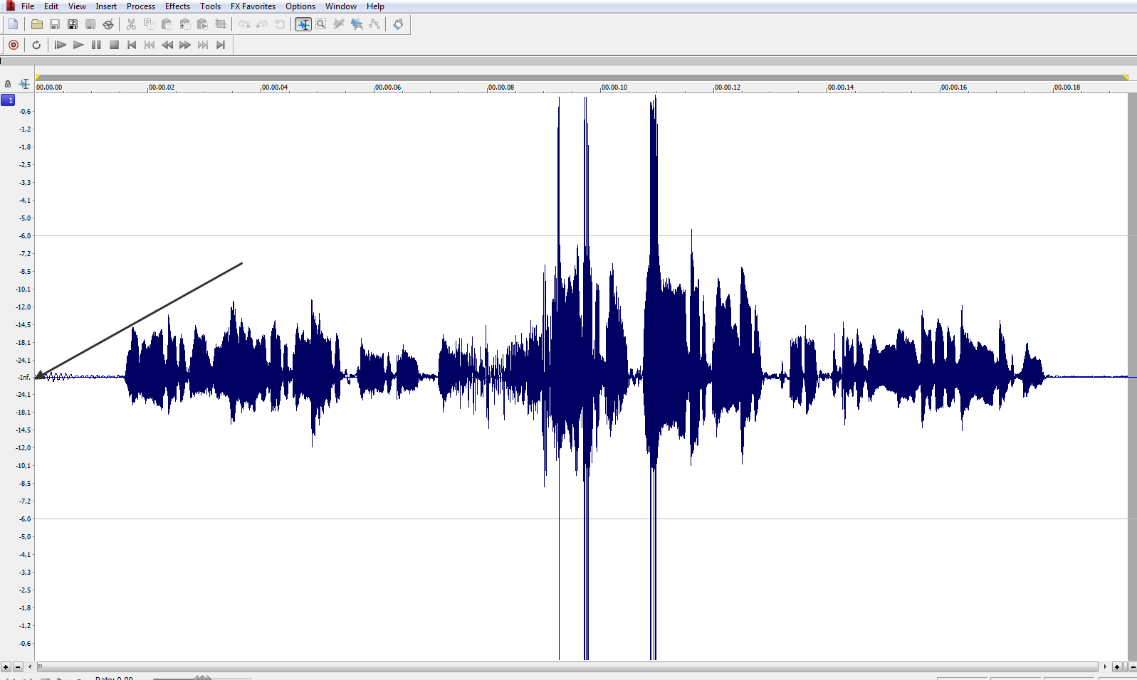

madqwerty ha scritto:
infinito ? cosa intendi per infinito ? non ti seguo
questo è -infinito, lo 0 degli assi . quindi rispetto a quel valore i momenti di "piano" e di "forte" se vengono scalati proporzionalemente rimangono nella stessa proporzione rispetto allo zero (immagina uno zoom out di questa immagine per intenderci).
Numero di messaggi : 14363
Provincia : bologna
Re: Attenuazione digitale / diminuzione range dinamico(oppurenò)
quindi, e giuro che concludo la dinamica intorno al momento 0.10 in questo esempio è il rapporto tra i segmenti rossi e non il segmento blu come credo molti abbiano inteso
e abbassando digitalmente il volume il rapporto tra i segmenti rossi non cambia
Spero che questo chiarisca un po' la cosa:
la prima linea rappresenta il segnale al massimo del volume, il secondo il segnale riducendo il volume del 50%.
Il segnale digitale è rappresentato sulla linea temporale attraverso dei punti espressi con un numero finito di bit. Per ridurne l'ampiezza si deve ridurre in proporzione il valore di ogni punto.
Avendo però ogni punto una determinata precisione (Ovvero può contenere un determinato range di valori in base al numero di bit del segnale) per ridurne il valore si esegue un'arrotondamento.
Il numero di bit disponibili per descrivere il segnale diminuisce e questa è una riduzione della dinamica (non riesco più a descrivere piano medio e forte ma solo piano e forte, si tratta di una compressione).
Inoltre già il segnale digitale presenta il problema di creare una certa distorsione, comprimendolo si crea una distorsione maggiore. Un onda sinusoidale man mano che se ne riduce l'ampiezza/dinamica diventerebbe un onda quadra.
Ora l'esempio che ho fatto ha un valore relativo in quanto in campo audio si utilizzano molti più bit e quindi la peridita dovrebbe essere meno sensibile.
Sarebbe da analizzare l'effetto che si ha su un segnale audio
