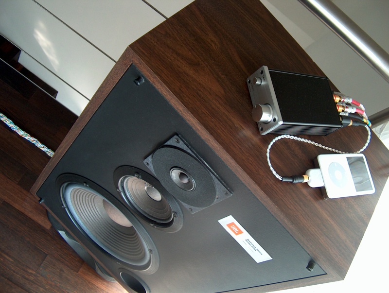

guarda come sono belli questi che ho ribordato da me e avevano pure un cupolino ammaccato ( Evil or Very Mad Evil or Very Mad Evil or Very Mad ):
