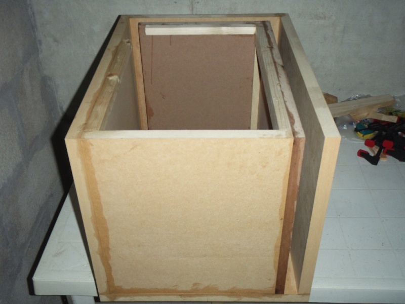

Messaggio  gianfry1973 il Ven 10 Giu 2011 - 19:43
Allora allora..qualche foto dell'avanzamento lavori..
Come avrete capito ho optato per un condotto "slot" in modo da avere meno problemi con la lunghezza, che comunque è notevole: 90cm, con una "bocca" di 3x40cm. Questa mi da una sezione utile di circa 120cm quadri e una velocità dell'aria nel condotto di massimo 18 m/s. Il picco si ottiene comunque a frequenze molto basse, che mi dovrebbe tenere lontano da problemi di soffi. L'altoparlante verrà posizionato a fianco della porta, ho deciso di fare il foro con il mobile montato per minimizzare eventuali deformazioni del pannello durante l'operazione. Un'ulteriore pannello da 25mm andrà a sovrapporsi sul lato slot-altoparlante in modo da avere la sospensione del driver non sporgente e poter dare con la fresatrice un'ammorbidita all'uscita dell'aria, realizzando una sorta di flare sullo slot.
Sto aspettando a mettere il "tappo" laterale perchè sono indeciso se trattare acusticamente l'interno della cassa, e come: pensavo a qualche passata di antirombo o qualche pannello bituminoso di quelli adesivi, che si trovano dagli autoricambi..che dite? Il risultato è veramente pesante, solido e massiccio, e mancano ancora 2 pannelli, driver, ampli, finitura..ma per non saper ne leggere ne scrivere ho messo dei listelli di rinforzo negli angoli, cercando di non ostruire però la bocca interna del reflex.
Dai dai...consigli, pensieri, critiche..fa schifo?

Messaggio  gianfry1973 il Mer 6 Lug 2011 - 20:23
Beh purtroppo ci sto ancora lavorando, ma sono andato avanti..non ho aggiornato più perchè mi sembrava non interessasse molto (non è una critica a nessuno, un'argomento puo anche non interessare)
In sostanza:
-Ho dato 3 mani di catramina su tutte le pareti interne, lasciando asciugare 2 giorni tra una mano e l'altra.
-Non contento/convinto ho applicato un foglio bituminoso al centro delle pareti, esclusa quella dove andrà montato l'altoparlante
-Ho fatto i fori per altoparlante e l'ampli e applicati i dadi a ragno per il fissaggio degli stessi
A proposito dell'amplificatore alla fine ho cambiato idea e ho preso quello in vendita su ebay a 125€ piu spedizione, seguendo l'esperienza positiva di persone che l'hanno preso (letto su altri forum). Ho scoperto che poi è lo stesso che Part Express vendeva tempo fa e quasi uguale a quello che Madisound vende ancora, marcato Keiga. La scelta, a parte il prezzo piu basso rispetto al BK di circa 80€, è soprattutto dovuta alla presenza su questo ampli del filtro subsonico e del bass boost regolabili mediante la sostituzione di 2 resistenze: QUI trovate il pdf con le tabelle delle resistenze per le varie combinazioni di bass boost/subsonico possibili. Io, dopo averlo provato per vedere se era tutto ok, le ho sostituite subito con una 56 e 120kohm, valori per una risposta flat e un subsonico posizionato a 19hz. Ne ho approfittato anche per mettere le resistenze sull'altro lato della basetta del pre, in modo da non doverla piu smontare nel caso voglia intervenire nuovamente sulle resistenze.
Stasera ho incollato e messo sotto morsetti l'ultimo pannello del cabinet, se faccio in tempo domani vorrei provarlo..curioso!
A breve aggiungerò qualche foto.

Messaggio  gianfry1973 il Gio 7 Lug 2011 - 20:07
Ok perfetto, metto qualche foto. Eccone qualcuna della modifica all'ampli: potete vedere le resistenze che sono state spostato sull'altro lato della besetta del pre per poter intervenire piu agevolmente in futuro, senza dover smontare mezzo ampli ogni volta.
Ecco la scheda pre smontata. Le resistenze già sono state spostate. La cosa complicata è staccarla (è anche incollata, oltre che avvitata) senza fare danni al suo supporto che è in una sorta di schiuma scura, tipo guarnizioni per le finestre, che assicura la tenuta al passaggio dell'aria: grazie a questa accortezza l'ampli non ha bisogno di un sottovolume dedicato.
Ed eccola la scheda rimontata.
Ecco invece il cabinet durante alcune fasi della lavorazione. Sedi per l'altoparlante e ampli, fori con relativi "ragni" per il fissoggio etc. Si notano anche il foglio bituminoso incollato sulle pareti interne: si tratta di quello per carrozzieri, autoadesivo, costa circa 8€ al foglio 50x100cm.
Alla fine di tutto cio potevo non provarlo, anche solo qualche minuto? Assolutamente no!
Chiaramente la posizione di lavoro non sarà quella, mancano infatti ancora i piedi per poterlo mettere in posizione down-fire e mascherarlo da tavolino..
Non lapidatemi per l'infimo cavo di segnale, era una prova, ho usato il primo che mi è capitato in mano, non sarà assolutamente quello definitivo!
Dai pochi minuti che ho avuto per saggiarne le prestazioni, nonostante la posizione, il cavo di segnale ( Mad ) , l'altoparlante ancora da rodare etc etc posso dire che il salto dal mio vecchio sub Jbl è mostruoso.. Con dei segnali a frequenza fissa (20, 25, 30 40 50 63hz) la prima cosa interessante è che non vibra nulla se non le pareti e suppellettili vari, quindi il box è bello rigido e sordo a sufficienza. A 20hz si sente un po di soffio (a livello molto sostenuto, diciamo a palla) che penso e spero dovrebbe migliorare con il secondo pannello che andrò a sovrapporre sul lato altoparlante, dove realizzerò un po di "flare" con la fresatrice. Comunque dai 25hz in su sparisce..e contemporaneamente sembra voler tirare giu casa Laughing
A questo punto mi rimane da tagliare (foro per l'ap e per il reflex) il pannello di rinforzo sul fondo, fare dei piedini adeguati e rifinire il tutto. All'interno, sulle pareti pensavo di mettere uno strato di spugna bugnata. Sul top invece una lastra di marmo, per i piedi sarei intenzionato ad andare su delle rotelle con blocco perchè gia adesso, anche senza ap e ampli, lo si solleva a fatica..
Per la finitura invece credo andrò su un'impiallacciatura, vediamo cosa riesco a fare. Il problema maggiore è il tempo, le ferie sono ancora lontane purtroppo..
Dai su, consigli, commenti, critiche..non fatemi sentire un'escluso Crying or Very sad

Messaggio  sonic63 il Gio 7 Lug 2011 - 20:18
Io non ci trovo proprio niente da criticare Ok mi sembra un lavoro ben fatto.
Se proprio devo ....non mi sarei fidato della sigillatura dell'ampli e avrei fatto un subvolume a parte, anche per tenere l'elettronica (condensatori soprattutto) in un 'ambiente più tranquillo.
Consiglio : se il mobile non vibra e non "romba" (non trovo un termine, spero tu capisca Embarassed ) non metterci la spugna o altro fonoassorbente, lascialo così.

Messaggio  gianfry1973 il Gio 7 Lug 2011 - 21:25
Grazie, io ci sto provando..e a quanto pare male non sta andando!
Riguardo la sigillatura ho pensato che tutto sommato, essendo un reflex, non ci sono pressioni esagerate all'interno del box..diciamo che mi sono fidato ma se fosse stato un cassa chiusa avrei sicuramente fatto un subvolume. Comunque visto che a 20hz a palla non ha fatto una piega dovrei stare tranquillo.
Riguardo il fonoassorbente: credo di aver capito cosa intendi per "romba" e non mi sembra ci sia questo problema, ma perchè mi consigli di non mettere niente? Ci sono delle controindicazioni? Avevo pensato di metterlo per sicurezza..
Ciao e grazie.

Messaggio  Josto il Gio 7 Lug 2011 - 21:34
Complimenti, bel lavoro. Clap
Il Plate Amp dove lo hai preso?
E' estremamente interessante Very Happy

Messaggio  sonic63 il Gio 7 Lug 2011 - 21:47
@gianfry1973 ha scritto:Grazie, io ci sto provando..e a quanto pare male non sta andando!
Ciao e grazie.
In un reflex non mettendo niente hai meno perdite.

Messaggio  gianfry1973 il Gio 7 Lug 2011 - 21:55
@sonic63
Ok, grazie per il consiglio, non metterò nulla.

Di solito il fonoassorbente dentro i sub reflex è nullo o è proprio risicato. Sono contento che abbia finito il tutto. Mi dispiace mi ero un pò perso la discussione sono un pò fuori dalle questioni audio in questo momento....
Avrei messo qualche traversina di rinforzo in più tipo questo esempio:
Però se il tuo mobile non vibra molto può andare bene lo stesso

Ho letto l'application note e con un sapiente uso del filtro subsonico si può mettere in 40 litri.
Bassbox in tale volume, accordato a 30 Hz, subsonico a 19 e Q pari a 1.9, abbondante assorbente acustico e QL=15 mi da come F3 i 25 Hz circa Hehe
