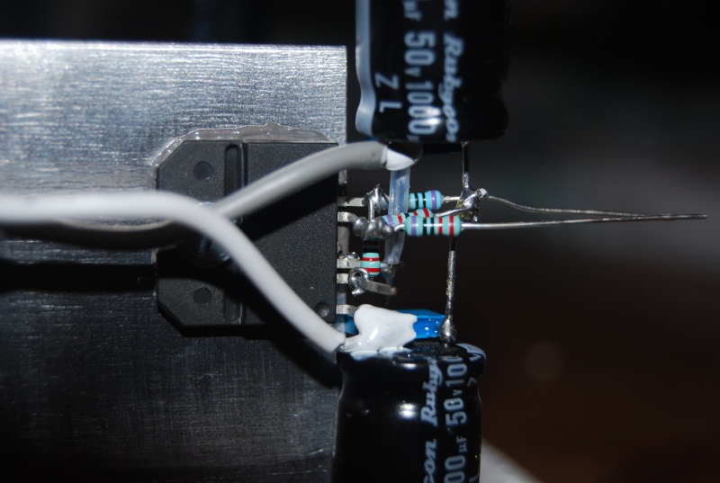

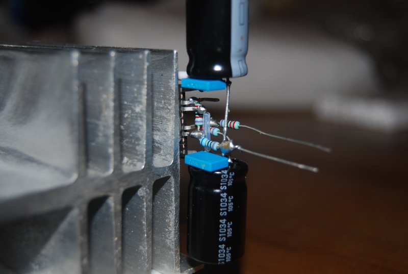

Seratina all'insegna del point to point.... Smile
Sullo stesso schema di "Ossidiana" dell'ineffabile Vincenzo....
Avendo un pò di res di precisione da parte, un paio di sample di lm3875ed un dissipatore, tanto vale provare....
Messi così i chip, sono in grado di saldare direttamente la res di ingresso sulla RCA, ma non so se abbia fatto bene ad unire tutte le masse in un unico punto per farle convergere sulle masse RCA e da lì andare a centro stella....
Boh.... Forse era meglio tenere separate le masse dell'alimentazione da quelle di segnale....
Vediamo alla fine come va...

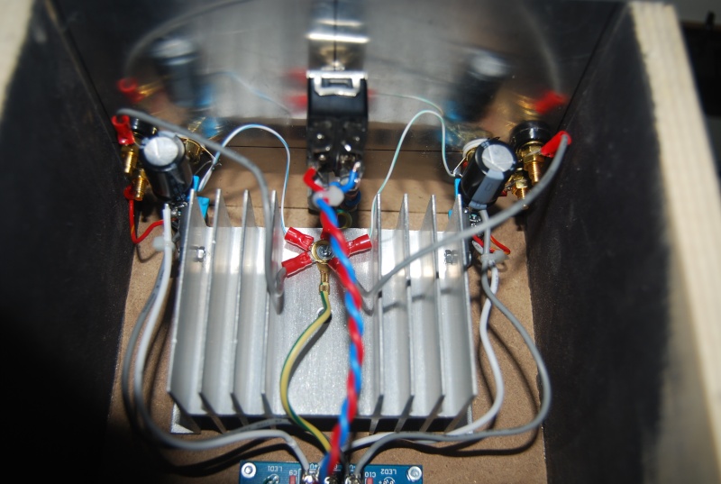

Messaggio  porfido il Dom Apr 10, 2011 3:47 pm
CHI E' LU RE della brevità del percorso di segnale? Laughing Laughing Laughing
Ovviamente io! Cool
Tiè! Ci saranno sì e no 3mm di reoforo tra la resistenza in ingresso e la RCA....
Montato in scatolotto di fortuna, con trafo 24-0-24 250va e 20000uf per ramo....
Aveva ragione Vincenzo, cacchio, come al solito! Suona bene, direi, più che bene, IMHO....
Mi sa che ne faccio una versione full dual mono, inscatolata come si deve e con una bella alimentazione snubberizzata a bomba! Very Happy

@porfido ha scritto:CHI E' LU RE della brevità del percorso di segnale? Laughing Laughing Laughing
ahahahaha! Very Happy bella questa..e anche l'ampli non sembra niente male!
