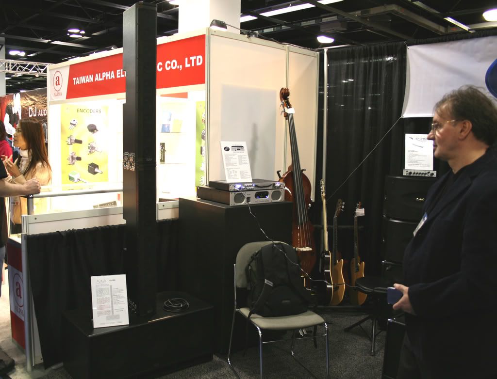

Ciao ragazzi sono enrico, sono nuovo di qui...e ho bisogno di qualche anima pia che mi aiuti nella mia impresa...
allora l'intenzione che ho e' quella di progettare e poi costruire un impianto mini line array, per capirci meglio una cosa molto simile a questa delle foto qui sotto
Il mio problema e' che fino ad ora ho sempre costruito diffusori (PA) seguendo al mm le istruzioni di progetti delle case costruttrici..
Ora queste le devo progettare io, la mia intenzione e' di creare due colonnette con 12 woofer da 4" per lato, una volta progettate queste definire la parte per le frequenze basse.
Il 4" e' un sps, "full range" in fibra di carbonio a 16 0hm, dovrebbe stare sui 60-70 watt-,per chi mi volesse aiutare uppero le specifiche(pdf)
Allora l'idea e di utilizzare la cassa chiusa, ma non essendo io pratico...dovrei capire il litraggio della cassa...e come costruire un crossover adeguato...e tutto il resto ehheeheheheheh.........mi aiutate?
