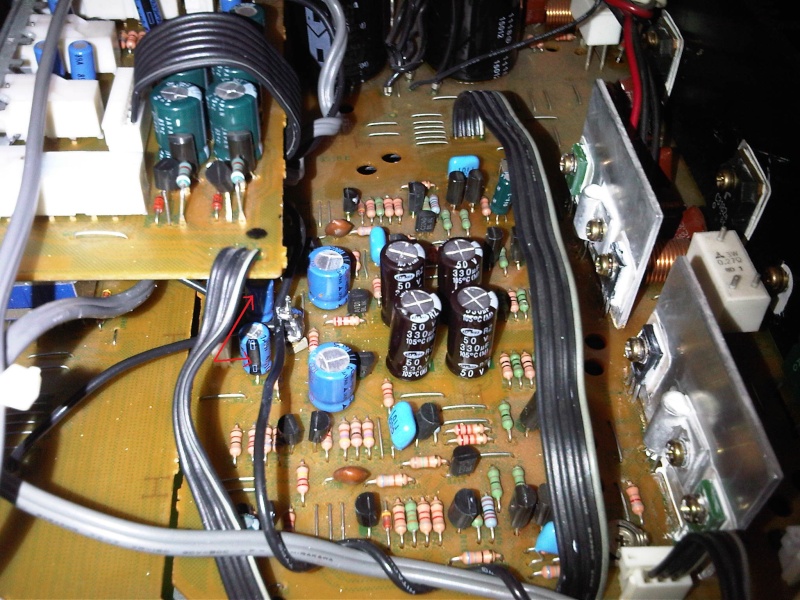

Alla fine ho preso l'ampli ma ho dovuto sostituire tutti gli elettrolitici (tutti Shocked ) e i transistor pilota, in primis i cap di filtro sull'alimentazione con altri freschi e poi tutto il resto...oltre 60 cap ma ne è valsa la pena.
Vorrei spendere due parole su questa serie di ampli dato che si trovano a poco più di 100€ e considerato il fatto che è un 60W x2 alta corrente e riesce a pilotare qualsiasi cosa...in più ha un ingresso phono MC/MM + 3 ingressi di linea, filtro subsonico e controllo toni, possibilità di collegare 2 coppie di diffusori....secondo me il rapporto qualità/prezzo è interessante...
ad esempio confrontato con i prodotti HK "più moderni" è un'altra storia, il suono è molto più genuino e la capacità di pilotaggio nettamente superiore...lo stadio phono è ottimo confrontato con lo yaqin ms12b ed è tra l'altro tutto a base di elettrolitici...con qualche modifica ragionata andrebbe sicuramente meglio ma purtroppo lo spazio sulla scheda è ridotto quindi niente modifiche.
Lo stadio di preamplificazione ha 2 cap elettrolitici da 47uf in ingresso e poi niente più filtri alla CC , cosa ottima in termini sonori...sarebbe da sostituire anche quella capacità con MKP ma il poco spazio non permette alcuna manovra...guardate dove li hanno messi i cap di ingresso Laughing Laughing Laughing
piccolo intervento di restyling dei connettori di potenza (solo perchè non accettavano banane) Smile
in definitiva, si tratta di un ampli con una ottima dinamica e riserva di potenza, peccato per lo scarso margine di upgrade Evil or Very Mad comunque ha un suono caldo e corposo, con alte molto dolci e medie in evidenza. buono il basso non particolarmente profondo ma ottimo il punch...la scena è buona come non ci si aspetterebbe da un prodotto di questa fascia...non ha sicuramente il dettaglio della classe t ma compensa su altri fronti Laughing
se c'è qualche possessore di questo ampli o comunque della serie PM contattatemi che ho un paio di domandine da fare Laughing Laughing Laughing

Mi vien da sorridere.. Io hk 645 lo ho avuto per un annetto lo pagai intorno alle 500mila lire ed erano i primi anni 80.. costava un botto.. rispetto ad altri integrati dll'epoca e ti assicuro che non ho tovato nulla di quello che tu dici ahahaha,quando leggevo la tua recensione ridevo come un matto al pensiero di quanto possano essere diverse diciamo le nostre orecchie..
A quel tempo avevo delle celestion ditton 44 tre vie con wf da 30 cm medio a cono e tw in seta, casse molto rinomate..per il vintage tuttora.. testina shure v15 type III su un bsr810 un piatto di quasi 4 kg trazione a puleggia.. (sono pentitissimo di averlo dato via Crying or Very sad Crying or Very sad Crying or Very sad ma nella vita di cazzate se ne fanno tante.. putroppo).
L'HK lo ho dato via proprio il motivo che piace a te.. il calore..
sul fatto della grana fine nulla da eccepire.. ma come provavi ad alzare volume i suoi 45 w si sentivano tutti.. ed iniziava ad indurire..
Io tutto sto calore non lo sentivo.. che ne so certo magari paragonato ad un t-amp era decisamente meglio..
per me se devi trovare calore.. scordati tutti gli hk.. e vai che ne so verso Marantz di quell'epoca.. anche la serie oro che era veramente schifosa.. comunque suonava con piu' calore dell'hk... se poi trovi della marantz un quarter a dell'epoca.. pm64 pm84 pm 80 pm75 ce ne erano diversi tutti sui 100 w ma fino a 25 lavoravano in classe.. provali e capirai cosa e' il calore.. Wink sia chiaro non erano dei mostri ma semplicemente dei discreti/buoni amplificatori.. ciaooo
