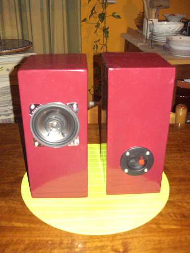

Ciao a tutti!
Dopo la realizzazione di queste:
Vorrei costruire un'altro paio di casse per contenere altri diffusori di origine car:
I diffusori sono:
- n°2 Ciare Cm 100
- n°2 Ciare Ct 142 (non ne son certo perchè non si legge nulla sul tweeter)
- n° 2 ...di questi. (mmm cosè?) (mi hanno detto che va collegato in ingresso al woofer)
Detto ciò avete suggerimenti sulla costruzione?

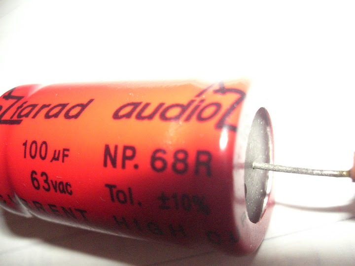

Chi è quell'intelligentone che, ti ha detto che, sul woofer si mette un condensatore da 100 uF ?
F = 1 / 6.28 x R x C
1/ 6.28 x 4ohm x 0.00010uF = 398Hz
Quindi al massimo lo puoi mettere in serie al positivo come PassaBanda se usi quell'AP come medio per far si, che ti filtri tutto quello che è sotto 398Hz

E' proprio errato il discorso che, ti ha fatto sul condensatore Laughing
Rimedia un woofer da poco a 4 ohm e fatti una cosa del Genere
Il medio avvitalo da dietro il dipolo e stonda la parete del legno tipo tromba e in questo caso, un caps di 100 Uf potrebbe starci per il passabanda ma, poi serve anche il filtro
