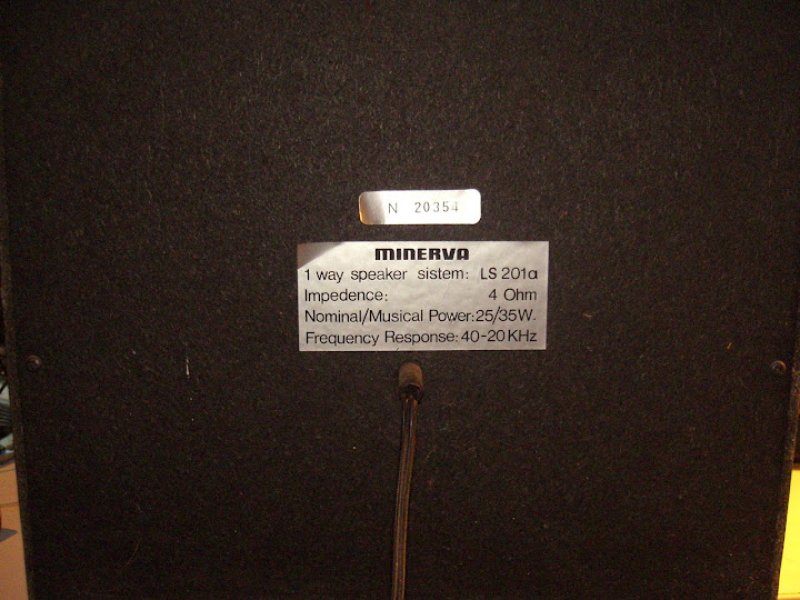

Ciao!
Ho recuperato 2 casse "vintage" in un mercatino dell'usato (8€)
Il problema riguarda solo 1 dei due drivers che in sostanza ha la membrana non elastica ma al contrario è piuttosto rigida (a differenza della sorella che invece suona bene ed al tatto la membrana va avanti ed indietro).
Esiste qualche metodo per farla ritornare "come nuova" ?
Grazie! Hello
