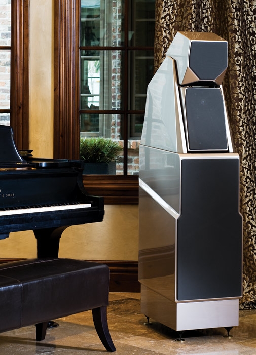

@wasky ha scritto:Ora il disegno l'ho iniziato e per ridurre i costi sono 3 scatole nel vero senso della parola
Domanda stupida.... la scatola del woofer non si può estendere in altezza per rendere il tutto più snello?

Messaggio  thema2000ie il Mer 2 Mar 2011 - 12:26
@wasky ha scritto:
E VIENI Smile
O tipo così:
Però qui c'è il tweeter messo sopra senza "scatolina".. Very Happy

Messaggio  wasky il Mer 2 Mar 2011 - 12:33
Si volendo si ma, c'è il rapporto Aureo da tenere in considerazione Andrea Smile anche se, a sta cosa non ci ho mai fatto caso Laughing Laughing Laughing Laughing
