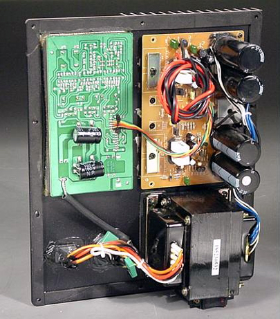

Fatta la sostituzione delle resistenze nella sezione pre del plate amp, ora ho impostato un +4db a 23 Hz ed un Q=1.6 sostituendo R26 ed R27 rispettivamente con una R da 22 Kohm ed una da 220 Kohm.
Aprendolo ho scoperto l'origine di alcune problematiche che avevo riscontrato ossia una eccessiva aggressività ed esaltazione della gamma bassa, inizialmente pensavo dipendesse dall'ambiente invece poi ho scoperto che il plate mi è arrivato con una equalizzazione già preimpostata, 6db attorno ai 30Hz infatti la R26 per una risposta flat dovrebbe essere di 56 Kohm e la R27 di 120 Kohm invece nel mio esemplare i valori erano rispettivamente di 18 Kohm e 180 Kohm.
Inizialmente pensavo di avere il manuale sbagliato ma poi cercando in rete ho trovato conferma che il modulo che fa da pre e filtro (il plate è composto da due moduli) è comune a svariati modelli di plate amp in commercio ma che poi si possono ricondurre a due modelli OEM, uno da 150W/8 Ohm ed uno da 250W/8 Ohm che condividono la stessa sezione pre.
Questo è il fratello maggiore:
http://www.apexjr.com/Apexsenior.htm
e questo il minore:
Trovate anche diverse indicazioni su come operare per modificare il filtro, oltre allo schema del manuale del modello commercializzato da Part Express (che è quello in mio possesso), un report di un test e altre cosucce interessanti.
Eliminata l'eccessiva equalizzazione e spostata più in basso, il sub ha mantenuto tutti i pro, è veloce, articolato, ha guadagnato in estensione ed è diventato meno affaticante (prima dovevo tenere il gain al minimo per allinearlo ai satelliti).

Il prossimo passo sarà quello di costruire un vano per la circuiteria in modo da ridurre le potenziali perdite dal lato plate e la finitura, comunque a me - non perchè sia una mia creatura, infatti i difetti li ho messi a fuoco con un ascolto attento - soddisfa appieno (o per meglio dire, per ora). Dribbling
