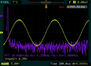

Misure su Trends Audio:TA-10.1 con alimentatore switching standard e carico 8Ohm
Potenza max indistorta: 6,3V su 8Ohm pari a 4,96W
Distorsione a 6,72V su 8Ohm pari a 5,62W
Quadra ad 1Khz: picco su fronte salita residui alta frequenza. buona performance per la classe di amplificatore
Quadra a 20Khz: residui ben visibili prestazione decorosa
Quadra a 50Hz: buona prestazione
Prestazioni discrete, filtro con qualche problema,consigliabile l'icapsulatura delle induttanze di uscita.

Misure su Topping TP10 TA2024 alimentatore switching standard 12V e carico 8Ohm
Potenza max indistorta: 6,65V su 8Ohm pari a 5,52W
Distorsione a 7,06V su 8Ohm pari a 6,16W
Quadra ad 1Khz: Un buon risultato con spurie limitate e nessuna sovraoscillazione Oki
Quadra a 20Khz: Anche qui un buon risultato
Quadra a 50Hz: bene! , risultati superiori alla norma
Filtro efficente e buone prestazioni elettriche per la categoria

Misure su S.M.S.L. SA-36 TA2024 alimentatore switching standard 12V e carico 8Ohm
Potenza max indistorta: 6,35V su 8Ohm pari a 5,04W
Distorsione a 6,86V su 8Ohm pari a 5,88W
Quadra ad 1Khz: discreta con sovraoscillazione ma pochi residui ad alta frequenza
Quadra a 20Khz: prestazione sufficente con pochi residui ad alta frequenza
Quadra a 50Hz: Buona con piccola sovraoscillazione
Prestazioni nella media

Misure su S.M.S.L. SA-36 TA2020 alimentatore switching standard 12V e carico 8Ohm
Potenza max indistorta: 6,15V su 8Ohm pari a 4,72W
Distorsione a 6,67V su 8Ohm pari a 5,56W

@MaurArte ha scritto:Conclusioni:
A presto con i commenti sulle misure
Gran Thread!
Posso chiederti cosa hai utilizzato per simulare il carico dei diffusori?
Una semplice resistenza da 8ohm?

Messaggio  MaurArte il Mar 15 Mar 2011 - 20:14
Gran Thread!
E' un carico resistivo da 8Ohm su dissipatore

Con un carico capacitivo come si comportano questi amplificatori?

Messaggio  MaurArte il Mer 16 Mar 2011 - 12:27
Provo ad attaccare un ampli ad un diffusore e vediamo con un carico complesso come va.
Potenza max 1W, non di più

Messaggio  Alfredo Di Pietro il Lun 22 Ago 2011 - 17:38
Ciao Maurizio, come mai le sinusoidi nella misurazione del TA 10.1 sono più ampie degli altri modelli (mi riferisco ai grafici che hai pubblicato all'inizio)?
Hai per caso affiancato alle prove strumentali anche dei test d'ascolto?
Dovremmo allora dedurre che la miglior implementazione del TA2024, tra quelle Under Test, sia il Topping?

Messaggio  MaurArte il Lun 22 Ago 2011 - 20:33
Le sinusoidi del Trends sono più ampie perche presenta più spurie in uscita dopo il filtro
Probabilmente le bobine in aria irradiano RF che viene riamplificata
Sto provando delle bobine in aria schermate ed incapsulate per limitare il problema.
Il fatto che abbia più residui in uscita non implica che suoni male. Le misure non bastano a definire il suono di un amplificatore.
