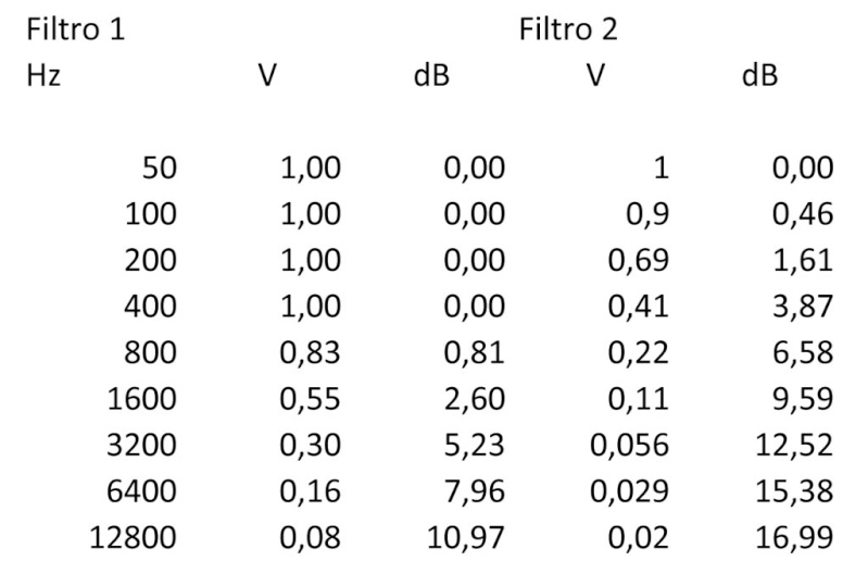

Messaggio  MaurArte il Sab 19 Feb 2011 - 18:45
Questa è una tabella delle attenuazioni dei 2 filtri dove si evince la maggiore efficacia del secondo
La conversione in dB dovrebbe essere esatta
Ho applicato 1V in ingresso e poi ho rilevato quanto fosse l'attenuazione in uscita senza carico
In entrambi l'efficacia alle alte frequenze è garantita...probabilmente Smile Smile Smile
