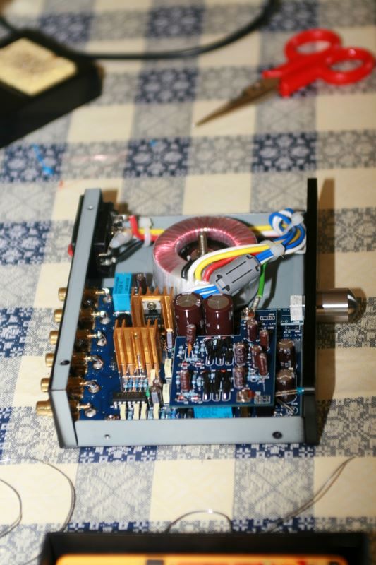

La prima cosa da fare era controllare i danni interni.
Smontato il tutto ho potuto verificare che grazie alla lunga vita che teneva bloccato il toroidale, l'integrato si era salvato. Solo lo chassis si era deformato irrimediabilmente.
Ecco come si presentava il mostriciattolo aperto
Un ulteriore prova con il cavo di alimentazione (che ho potuto inserire solo dopo aver tolto la vaschetta IEC visto che era deformata) mi ha confermato che il tutto si accendeva.
Non potevo provare gli RCA perchè erano saltati alcuni cavetti di collegamento alla scheda.

Spudoratamente ho chiesto a Marco Dreamflyer se voleva e se la sentiva di fare lui le riparazione proponendogli in cambio "assistenza fotografica" a vita visto che si è comprata la Canon Eos 450.
Così ho invitato ieri (lunedì 22 dic) lui e Andrea Bravo 20 a casa mia per procedere con l'intervento e per passare una giornata insieme, visto che le relative "donne" erano tutte al lavoro Wink.
Alle 11 ci siamo ritrovati in quel di Cavaion Veronese e dopo i saluti di rito abbiamo apprestato la mia tavola da cucina a laboratorio di audiocostruzione.
Io praticamene non ho fatto niente e ho lasciato Marco e Andrea a sistemare il mostriciattolo.
Recuperati gli RCA dal vecchio chassis Marco ha proceduto con la "terza mano" Andrea a togliere le vecchie saldature e saldare i nuovi cavetti prima alla scheda e poi agli RCA.

ed ecco il risultato finale con il Kingrex protno per essere chiuso
ovviamente prima abbiamo fatto delle prove a cuore aperto e il piccolino ha subito fatto vedere di gocere di ottima salute. Insomma l'intervento era stato un successo.
