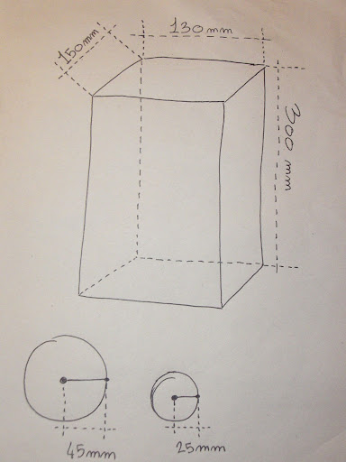

Messaggio Da pgbla Mar 1 Mar 2011 - 17:51
ecco le misure esterne, spessore mdf 1cm :
2 vie molto... "alla buona" :) - Pagina 2 CIMG4080

io ho lo stesso modello di altoparlanti e vorrei costruirmi delle casse...
per caso sapete dirmi i parametri T&S di queste Audiola??

MODEGAB ha scritto:io ho lo stesso modello di altoparlanti e vorrei costruirmi delle casse...
Ciao Hello
Mi dispiace ma non so aiutarti, ho provato a cercare in rete ma nada de nada non li ho trovati.
Dopo tutto non sono altoparlanti di qualità, però son moolto meglio di molte cassettina per pc.
Buon divertimento Oki

Io con una coppia di Pioneer car bicono da 4" ho realizzato un DCAAV in un cubetto 20*20*20 cm per il laboratorio "ipotizzando" i parametri che mi servivano per il calcolo.
Per quel che son costati vanno alla grande.

si può starci.. io ho utilizzato il file excel scaricabile sul sito di Alberto Bellino per calcolare i t&s.. una volta trovati li ho messi sul foglio excel ricavato dal libro di Scullino.. e a me risultava una cassa chiusa da 25x25x25... quindi credo che come approssiimazione non sei andato male.
