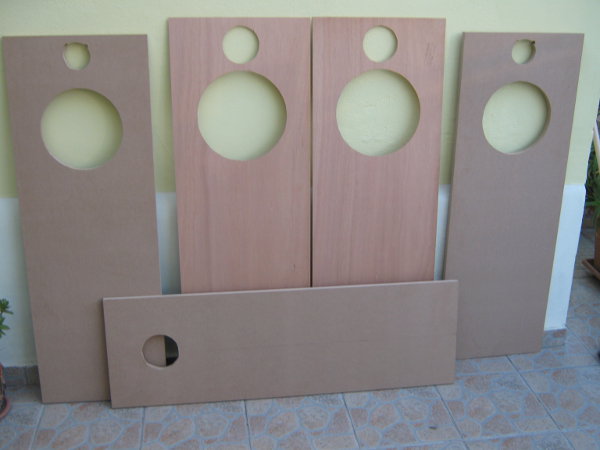

I baffle
Come noterete, ho intenzione di rivestire il tutto con un buon compensato
(anche per ottenere facilmente gli incassi dei driver...)
I fori sono fatti a mano libera col seghetto alternativo (Giotto, e chi era? Very Happy ).
Scherzi a parte, qui sono ancora da rifinire (soprattutto i fori di raccordo).
