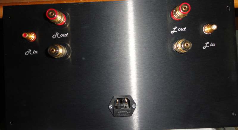

comunque, vista la mia poca propensione a questi lavori, meglio una buona autofilettante e amen!!!
Pannello posteriore finito e protezione contro la CC montato!!! Laughing
Re: Finale in classe A
Messaggio  Andrea Zani il Mer 17 Ago 2011 - 16:37
@piero7 ha scritto:comunque, vista la mia poca propensione a questi lavori, meglio una buona autofilettante e amen!!!
come hai fatto le scritte RIN- ROUT?
Messaggio  piero7 il Mer 17 Ago 2011 - 18:48
le hanno fatte quelli di hifi2000

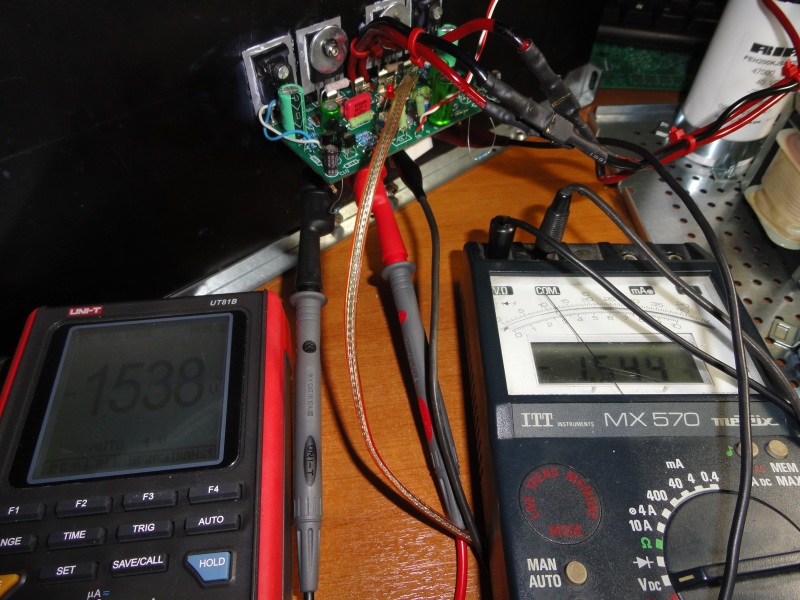

Messaggio  piero7 il Lun 5 Set 2011 - 11:45
con 1,6A circa di bias i dissipatori sono praticamente tiepidi. Finali son ottimamente accoppiati Cool

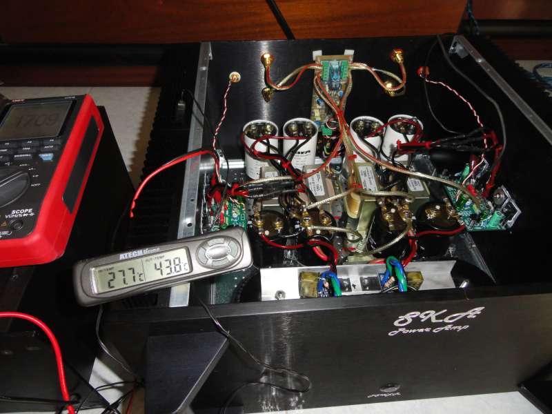

Messaggio  piero7 il Mar 6 Set 2011 - 15:55
Laughing Laughing finali ottimamente accoppiati!! Laughing Laughing
On testing...
aletta a circa 45 gradi con 28 gradi circa in soggiorno (a salire Very Happy ) 45 watt di dissipazione circa a riposo e un po' meno di 2A di bias
dopo circa mezz'ora di funzionamento a volume moderato (vista l'ora) bias stabile e temperatura pure... Hum, ronzii e rumori, zero. Oscillazioni (mattè te l'avevo detto che l'aikido non oscilla) zero di zero. Con tutto acceso mettendo la testa nelle casse c'è solo il ... silenzio!!! Very Happy
Una sola controindicazione: fa un caldo della madonna co sta stufetta accesa!! Cool

Messaggio  piero7 il Mer 7 Set 2011 - 12:27
suona bene, minchia se suona bene... altro che baubau micio micio! Rispetto al valvolare (un PP in classe AB) spinge da paura, i woofer delle minima allo stesso volume in cui ascoltavo il cinese cornuto sono quasi al limite per escursione, mi sa che lo devo tagliare un po', tanto ho il sub sotto i 50/60hz!! Dopo un paio d'ore di ascolto al mio volume temperatura stabile intorno a 45 gradi. La classe A è davvero la classe A!!! So in love
to be continued
Messaggio  piero7 il Gio 8 Set 2011 - 15:54
Dopo un paio di giorni di funzionamento ho ricontrollato bias e offset: perfetto e stabile il primo e zero vcc in uscita. Ora lo posso chiudere e godermmi i quasi 30Kg di classe A (tutti e 50) I love you
