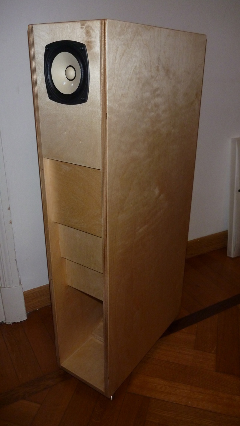

arrivati i Fostex fe 103 en!
Re: arrivati i Fostex fe 103 en!
Messaggio  giammo il Mer 16 Feb 2011 - 20:53
@Dreamflyer ha scritto:
@giammo ha scritto:Grazie per i complimenti Embarassed Ho visto più volte la costruzione delle tue 108, da paura!! BRAVO! Cool senti ma hai visto che ho messo lo stucco per lavelli sul cestello, senza coprire di neanche un millimetro i buchi cmq, e leggo ora da Finex che lui l'aveva tolto perchè perdevano basse!!?? Io sento che di basse ce ne sono eccome ma la prova senza non l'ho fatta perchè li ho montati subito con il cestello ricoperto. Consigli o va bene così? a me il suono mi sembra fantastico, però se potrebbe migliorare senza modifica. ma mi pare strano, la consigliano tutti!! Mmm
Io non ho messo niente sui cestelli, ho visto che molti lo consigliano ( anche il buon Vincenzo ) , ma non so se vada bene in generale su tutti i monovia.
Se Stefano (Finex) ha fatto questa prova e dice che perde sui bassi io ci credo, potrebbe essere una particolarità dei 108, comunque se tu l'hai messo e sei soddisfatto non vedo il motivo di toglierlo .... se un giorno hai tempo, voglia e ti vuoi togliere la curiosità puoi sempre provare, tanto non costa niente Wink
@cdtony ha scritto:Veramente belle! Complimenti! Mi hai fatto venire voglia di costruire il mio primo monovia...
Io volevo iniziare la mia avventura con qualcosa di più semplice : il progetto bass reflex delle FE126E, il prezzo è praticamente identico alle 103... che ne pensate?
Non ho mai ascoltato dei monovia in un box bass reflex, ma da qunto si legge in giro il caricamento a tromba è quello che rende meglio.
Marco
Magari sui 103 il cestello ricoperto è meglio, forse.....cmq farò come dici, quando avrò tempo proverò a levarlo e a sentire il cambiamento. prima però faccio un bel rodaggio di mesi e mesi Cool
Confermo, per tony, per quanto riguarda il caricamento a tromba: se hai spazio a sufficienza non ci pensare neanche, fatti il progetto a tromba!! Kiss
p.s. qualcuno mi dice come si fanno i quote multipli?? c'ho provato ma non riesco.......grazie! Mmm

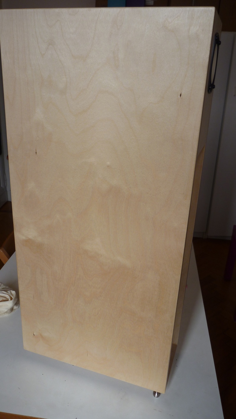

Eccole dopo l'ultima finitura: turapori e ceratura! :kiss:
Messaggio  giammo il Lun 21 Feb 2011 - 20:11
Sono in completa adorazione!! Crying or Very sad I love you
Guardate come son venute:
Lisce come il vetro Hehe
dettaglio So in love
Grazie ai consigli di Andrews e di Gennaro sulla finitura!!
E ultima news, che non vi svelo, manca il tocco finale........poi vedrete!! la vera pazzia!! Hehe
giammo
Data d'iscrizione : 23.07.08
Numero di messaggi : 547
Località : italia

Finite entrambe!
Messaggio  giammo il Mar 22 Feb 2011 - 13:12
Buongiorno a tutti! Fatte, cera finita per entrambe! Sono commosso, guardate che effetto hanno alla luce del giorno, senza flash, nature! Kiss
Provo una soddisfazione incredibile, non si può descrivere, se penso all'inizio, a tutti quei pezzetti di legno grezzo.... Hehe Crying or Very sad e suonano troppo ma troppo bene! Cool
guardate come son venute fuori le venature Dribbling
Manca la griglietta di protezione che appena potrò farò e FINE

Sono completamente rapito da loro :-)
Messaggio  giammo il Ven 25 Feb 2011 - 2:18
Ciao amici maniaci Cool Sono passati solo 3 giorni da quando le creature sono state ultimate e piazzate nel loro luogo di destinazione. Volevo solo dirvi che mi sono completamente innamorato di loro, completamente perso Kiss I love you
Non solo le trove bellissime guardandole (pure toccandole :-9) ma ho avuto un pò di tempo per ascoltarle come si deve e..........mai sentito nulla di simile, mai. Ho sentito album che conosco fin troppo bene e ho sentito "cose" e dettagli mai sentiti in modo così limpido, così pulito, controllato, BELLO! Dribbling
Sono passato da Norah Jones ai Nickelback, per intenderci, ho ascoltato l'R&B di Alicia Keys (madonna in certi brani i bassi che uscivano fuori, non è una cosa possibile, non è da crederci, 10 cm. di driver,??!! pazzesco) massive attack (non certo generi da monovia, almeno così si dice, di solito) Dave mattews band, Ben Harper, Marvin Gaye, Pink Floyd, Stevie Ray V., Led zeppelin, etc. ascoltando per la maggior parte il disco intero. NON HO MAI ASCOLTATO COSI' BENE QUALSIASI GENERE SOPRA ELENCATO, MAI So in love
Detto questo, mi si è aperto un mondo nuovo nell'ascolto hi-fi, e non è da poco che ascolto musica :-) oltre che suonarla, che però è un'ascolto completamente diverso.
Sarà pazzesco, sarà che è il mio primo monovia in possesso, ma di tutti i diffusori che ho avuto e che ho (2 vie, 3 vie, 4 vie...., con sub, .....) questi per me, per oggi, sono i diffusori definitivi per ascoltare e godere della musica, quella bella, quella che emoziona. Ascoltare con questi diffusori è pura EMOZIONE. Non ci sono altre parole. Si nota tutto, dettagli che non si sentirebbero con altri diffusori da parecchie migliaia di euro o almeno non sarebbe tutto così limpido e pulito. Capisco, nel Rock c'è il bisogno di sentire anche con la pancia, questo si. Ma in un contesto casalingo, anche con questi monovia a tromba, tutto questo è perfettamente possibile e godibile. Si parla spesso in questo forum, e giustamente, di qualità/prezzo, di filosofia in classe T. Penso che non ci siano diffusori più classe T di questi, di questi progetti di autocostruzione che si mangiano a colazione diffusori dal prezzo decisamente moooolto più alto e di indubbia qualità sonica, per non parlare delle rifiniture. Se non sapessi nulla di tutto questo e sentissi dei diffusori in un negozio hi-fi come quelli che ho costruito con le mie mani e mi dicessero che sono favolosi e dopo averli sentiti e visti mi dicessero che il loro prezzo è di qualche migliaia di euro non mi farebbe strano, anzi, direi che sono perfettamente in linea con il loro valore di costruzione e di suono.
Ma dove troviamo dei diffusori che anche solo di bellezza, di legni, di rifiniture, tralasciando anche il suono, pure senza driver :-), al prezzo di 100 euro la coppia (senza driver per l'appunto) possano battersi con loro, con le creature, non esistono, non vi è traccia alcuna, ed è ovvio, non ESISTONO, l'unica soluzione e mettersi d' impegno, lavorare e creare e se si arriva alla fine, se il lavoro è stato fatto bene, forse e solo allora si potrà provare quello che sto provando io I love you
Fin che si crea per noi stessi, si suda per puro piacere, non c'è prezzo, è un grosso sacrificio ma non pesa, è pura goduria. Ma se bisogna fare a mano dall'inizio alla fine, tutto a mano, un lavoro simile, per lavoro, intendo, un prezzo ci dev'essere e pure alto, soprattutto assolutamente giustificato. Quando ho visto, leggendo qui nel forum, un bravissimo falegname, che molti di noi conoscono Cool, riprodurre lo stesso progetto delle 103 da me costruito in maniera esemplare, impeccabile, da vero artista, e vendere il suo stesso sudato lavoro ( e non si parla di qualche ora, intendiamoci) alla cifra a cui è stato venduto mi viene da piangere al solo pensiero😢
Con questo non voglio insultare nessuno, anzi. Con questo voglio sottolineare che le persone oneste ancora esistono ma che anche qui non bisogna esagerare, non bisogna mai screditare troppo il proprio lavoro, non bisogna mai "svendersi", diciamo. Purtroppo è un'arma a doppio taglio. Vorrei invece che si desse più importanza al lavoro dell'artigianato in generale, che è un lavoro che purtroppo si sta via via perdendo e penso che questo sia un errore madornale.
Lavori come questi eseguiti da persone specializzate sono lavori d'oro e per questo è giusto che abbiano il loro "giusto"prezzo.
Ora che anch'io posso dire, anche se in piccolo, che sacrificio ci vuole, che impegno richiede un lavoro simile, non vorrei più vedere persone qualificate come Gennaro eseguire lavori simili e poi "regalarli" per così dire, non lo trovo giusto per la stessa persona che li realizza, lo trovo quasi controproducente. Se un lavoro è fatto a regola d'arte devo avere il suo giusto prezzo. E non sto parlando della scarpa di plastica di marca, cerchiamo di capirci Smile Con questo volevo solo aprire una parentesi, volevo esprimermi in merito a delle riflessioni che feci leggendo tempo fa questo post http://t-class.niceboard.org/t7647-scambio-vendo-150-euro-box-in-betulla-fostex-fe103e-con-indiana-line-tesi-204?highlight=fostex.
Capisco benissimo che avevi bisogno di venderli, capisco i bisogni del periodo, ma penso cmq che non si debba esagerare neanche dall'altra parte. Chi si è preso questi diffusori costruiti da Gennaro non si può neanche dire che abbia fatto l'affare, gli sono stati REGALATI. Gennà, non ti conosco di persona, lo sai, ma per quel poco che ho visto sei stra in gamba e sei una persona disponibilissima, ma cose così NON le devi fare più!! Evil or Very Mad Ti prego, non me ne volere, la mia non è assolutamente un accusa o un rimprovero, vuole essere solo un punto per soffermarsi un pò su questi tipi di lavori, su come ancora nel 2011 si possa fare di meraviglioso con la forza delle proprie mani. Abbiane cura, non tutti possono farlo e non tutti hanno la fortuna di poterlo fare, sennò in questo mondo saremmo tutti filosofi, medici, musicisti, scrittori, scultori, elettricisti, muratori, artigiani.........FALEGNAMI!! Laughing
Mando un grosso abbraccio a Gennaro e a tutte quelle persone che fanno con passione un lavoro che è sacro e che è da proteggere con il cuore e con amore e ancora un grazie a loro per avermi dato i giusti spunti per poter oggi godere anch'io di questa meraviglia Dribbling Notte
