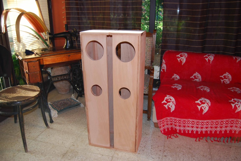

Ciao a tutti, dopo aver stressato per bene Vincenzo ho deciso di costruire i Famosi Fratelli Abbate Speakears, il progetto è di Vincenzo anche se è stato molto ispirato dai due "virtuosi" attori palermitani.
Non vi dico le difficoltà essendo il primo progetto, ma con l'aiuto appunto di Vincenzo e di Franco (compà ho la serie bluu della bosch ti aiuto io!) a muzzicuni e cavucii ci sono riuscito, diciamo!
ecco le foto
Mi sono regalato questi drivers Tang Band w6-1916
incollaggio dei pannelli in multistrato di okumè con attrezzi di fortuna prestati da alcuni amici degli amici
realizzati i buchi con seghetto alternativo e trapano a tazza
messo il materiale fonoassorbente , in seguito anche se nella foto non si vede è stato inserito un listello di rinforzo (anzi Vincenzo ha inserito un rinforzo per irrigidire la struttura)

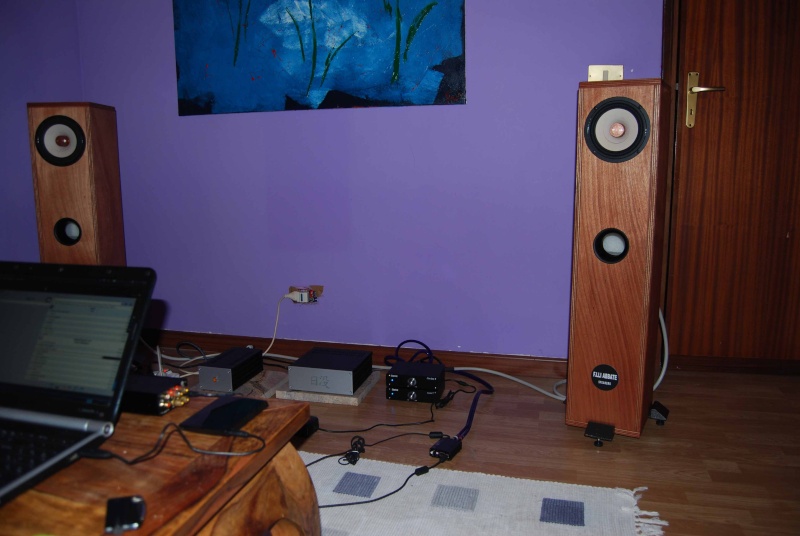

Grazie ragazzi , credetemi sono molto soddisfatto, questi nuovi drivers Tanghi Bandii come direbberoo i fratelli Abbate sono spettacolari, una gamma medio alta da paura, che però ci può stare nei largabanda , ma la cosa interessante è la gamma bassa, potente, asciutta non sembrano coni da 16,5 cm
Si sposano benissimo con il 2020, ma danno il meglio con amplificatori leggermente più potenti, ricordiamoci sempre che hanno una sensibilità di 91db
400,00 € spesi bene
