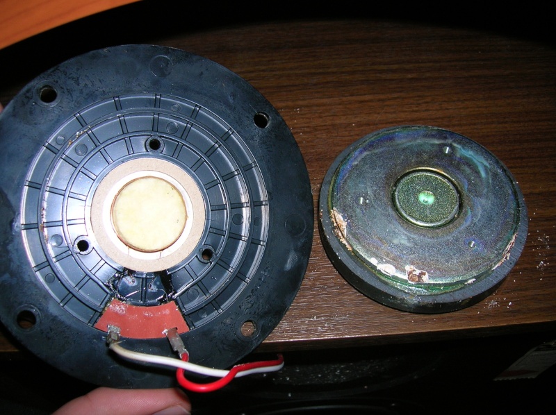

Salve a tutti, dopo aver aleggiato per qualche giorno come un fantasma per le varie sezioni del forum, è giunto il momento dei complimenti di rito (meritatissimi Wink ) e delle prime domande tecniche Laughing
Premessa: qualche anno fa mio padre decide per un rinnovo dell'impianto hifi, ormai con oltre 25 anni alle spalle e non pochi acciacchi. Ne è saltata fuori una cosa un po' strana causa ignoranza e malainformazione, ma non è questo il punto.
Di fatto ho salvato dalla pattumiera: un amplificatore Pioneer SX-550 e la coppia di diffusori CS-515, entrambi del 1976. Combinazione forse "povera", ma che mi aveva sempre dato grande piacere nell'ascolto e che aveva sempre avuto vittoria facile sulle montagne di sterili Watt dei pseudoampli vantati da amici e parenti, sopratutto quando abbinato al PL-112D.
Purtoppo l'amplificatore che gia' da tempo sofriva di "reumatismi" (in effetti era in una posizione molto umida), prima al tuner (Problema aggirato collegando uno splendido tuner Scott T-527), poi ha ceduto di schianto circa 2 anni fa. E' stato rimesso in vita da un bravissimo tecnico di Trieste, certo il suono non era piu' quello orginale, ma era decisamente piu' esuberante, e la cosa non mi dispiaceva.
Purtoppo alla lunga i problemi sono tornati, anche dopo un nuovo intervento, e a questo punto tanto vale investire in uno di questi gioiellini in classe T. Naturalmente (anche per questioni affettive) vorrei riutilizzare le CS-515 (50W @ 8 ohm, sensibilita' 90dB), che sono in buone condizioni a parte i tweeter che sono davvero disastrati
Voi cosa consigliate in sostituzione? suppongo che quelli originali siano introvabili, e non mi dispiacerebbe migliorare un po' il tutto, senza stravolgerle

Hello Innanziututto un sincero e caloroso benvenuto da un coetaneo dei tuoi Pioneer!
A casa ho una coppia di buoni tweeter Philips, ma credo siano troppo piccoli (quasi certamente i fori non coincidono) e poi sono 4 ohm (credo che l'impedenza delle tue Pioneer, così come quella dei tweeter impiegati, sia di 8 ohm).
Pertanto ti suggerisco di verificare l'impedenza, misurare bene diametro del foro e, soprattutto, diametro di montaggio, dopodichè cerca nell'usato (anche su ebay, meglio nel "compra subito") un'ottima coppia di Philips (AD 11400 o 11600, in base alle dimensioni rilevate). In alternativa puoi prendere dei vecchi AD 0160, comunque dignitosi e perfettamente all'altezza degli altri trasduttori che equipaggiano i tuoi Pioneer. Tieni presente che ogni tweeter Philips, dopo il modello (AD .....), riporta "/T4" o "/T8", che indicano tipo di trasduttore (in questo caso tweeter, appunto) e impedenza (4 o 8 ohm).
Per quanto riguarda il nuovo, attendiamo pareri di altri amici del Forum, che sicuramente sapranno tener conto anche delle tue esigenze di spesa. Wink

Disastrati non significa che non funzionano..
Se colloghi i diffusori all'ampli e suonano, va tutto bene.
Altrimenti dai una controllata tu o fallo fare da un tecnico (ti chiederà pochi euro).
Poi deciderai il da farsi.
Ma, IMVHO, non pasticciare MAI dei diffusori con coni non originali Crazy Falli riparare o comprane (chi cerca trova... Wink ) di usati, originali.
Se il diffusore ha un pò di valore storico lo manterrà, altrimenti varrà esattamente ZERO.
Se hanno un valore storico o (perchè no) affettivo, rimettili a nuovo, ne vale sempre la pena. E sarà una bella soddisfazione.
Ma se devi creare un accrocchio (che non suonerà come l'originale, per giunta), e spenderci pure dei soldi, risparmiali, e prendi degli altri diffusori quando potrai...
Questo è il mio consiglio Wink
