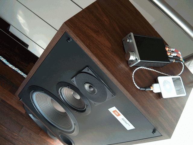

Guarda, questo praticamente é il mio "impianto stereo":
..................fa sorridere vero?
..poi rispetto a certi impiantoni che ci sono qua sul forum..............
Ma a me mi fà!
Wink
questo non toglie che una qualche twikkatina proletaria mi piacerebbe..................
un bufferino proletario, per l'esattezza
Very Happy Very Happy

@H. Finn ha scritto:Andando leggermente OT, visto che dopotutto il 3d é sul pre di HelderHIFI, non so se avete mai visto questo, che sembra avere una vaaaaaaaaasta lista di acquirenti ben felici................
http://cgi.ebay.co.uk/ws/eBayISAPI.dll?ViewItem&item=250780347315&ssPageName=STRK:MEWAX:IT#ht_12361wt_1239
Sisisi acquistalo subito...

hhhmmmm
Mmm Mmm Mmm
mi sembra un suggerimento ironico, o sbaglio?
Wink
ma ascolta:
mi puoi spiegare come giudicare da me la qualità?
i componenti, o l'implementazione, o le caratteristiche dichiarate?
........non potresti mica spiegarmelo?
grazie,
claudio

wow! vedere cavi come quelli attaccati a uno scatoletto che viene alimentato dal trasformatore del telefonino mi fa scombisciare dalle risate!!! Laughing Laughing Laughing Laughing
Mah!!! Don't know Don't know Don't know Don't know

ragazzi, davvero
io sto brancolando al buio
......ma voi da cosa giudicate la qualità o meno, in questo caso di un buffer
che criteri devo usare?
