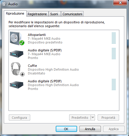

Al momento sul pannello di controllo di windows son messo così:

Al momento invece come nello screen qua sotto, su Cubase mi vede le uscite 3/4 ma non sono attivabili.

a me sembra tanto che la colpa qua sia di win7 che non mi fa abilitare da nessuna parte sta benedetta uscita... altrimenti perchè anche sul cubo non me le fa cambiare da "inattive" ad "attive"?

Tornando al primo post, su XP io ricordo che sceglievi quale delle due uscite usare (vedi screen più sopra), invece qua win7 non mi fa scegliere nulla... o io non so dove guardare?
