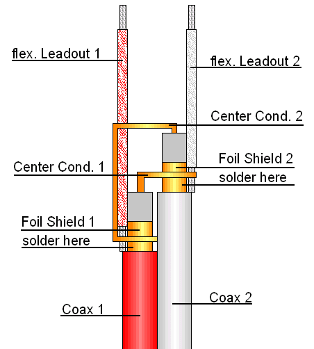

Messaggio  Roberto7627 il Mar 28 Dic 2010 - 22:48
Dopo 10 minuti che leggo non ci ho capito na mazza, e spiegato in maniera contorta e mi son perso in mezzo ad una selva di cavi oscuri che la diritta via era smarrita.
AAA... cercasi Virgiglio
[img][/img]
I dove i due cavi rosso e bianco piu' piccoli sono quelli fatti col filo wirewrap( e potenzialmnente posso decidere se terminarli o meno) mentre ai coassiali ho tolto la guaina esterna e la maglia e li saldo centrale con lamina dellatro coassiale e viceversa.
All'atra estremita faccio la medesima cosa spellando il centrale piu' lungo sul coassiale che prima lo aveva piu' corto.
Miiiiii c'ho capito qualcosa ?

Ciao Roberto, vorrei anche io costruirmi gli ubyte-2 ma ho trovato le tue stesse difficoltà.
Alla fine tu ci sei riuscito ?
Cominciando dai materiali, è chiaro l'utilizzo del cavo coax , ma il wire-wrap da 30 gauge (che in mm sarebbe 0.3 ?? ) quale serve?? i codici indicati come referenza sul sito di MAPLIN non sono più in uso, hai un codice su RS-COMPONENTS ?
Per quanto riguarda la costruzione anche qui il BUIO...... ne hai voglia se analizziamo anche questa parte? almeno magari resterà una guida per tutti quelli che vorranno provare a farlo.....
Attendo tue news.

Messaggio  Roberto7627 il Gio 5 Gen 2012 - 19:55
Scusa , ho letto solo ora e per caso, non leggo tutte le sezioni.
Comunque, ho rinunciato anche per la difficoltà di reperire un cavo coassiale adatto e ne ho costruito uno in treccia con il cat5.

Messaggio  desmonello il Ven 6 Gen 2012 - 1:35
Ciao, pensavo avessi la notifica automatica sulle email.
Comunque, perchè non mi dai una mano così faccio una fotoguida e lo assemblo io? almeno tutti possono avere un aiuto, visto che sul sito ufficiale la descrizione è un po complessa no ?
Il cavo coassiale l'ho trovato ed è perfetto:
http://www.ebay.it/itm/180472530403?ssPageName=STRK:MEWAX:IT&_trksid=p3984.m1423.l2649
allora, si parte??? Laughing Laughing

Messaggio  x84andrea il Sab 7 Gen 2012 - 18:17
io penso di aver capito, il cavo warp è morbido anche dopo che è stato fatto a treccia, mentre il coassiale essendo rigido ha difficoltà a fare curve strette, e quindi per la terminazione viene usato il warp.
altrimenti avresti questi due cavi che rimangono appensi alla cassa, e alla lunga essendo rigidi si romperanno sotto il loro peso.
Se posso suggerire una altro cavo ti direi l'aircom plus... però è molto costoso, ma ha una banda davvero ottima, e forse è anche molto più rigido di quello suggerito da te quindi non si schiaccia!
